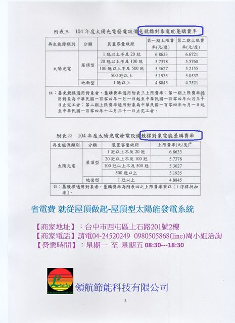

附表三 104年度太陽光電發電設備免競標對象電能躉購費率
再生能源類別        分類        裝置容量級距        第一期上限費率(元/度)        第二期上限費率(元/度)
太陽光電        屋頂型        1瓩以上不及20瓩        6.8633        6.6721
                20瓩以上不及100瓩         5.7378        5.5760
                100瓩以上不及500瓩        5.3627        5.2155
                500瓩以上        5.1935        5.0537
        地面型        1瓩以上        4.8845        4.7521
註:屬免競標適用對象者,躉購費率適用附表三上限費率:第一期上限費率適用對象為中華民國一百零四年一月一日起至中華民國一百零四年六月三十日止完工者;第二期上限費率適用對象為中華民國一百零四年七月一日起至中華民國一百零四年十二月三十一日止完工者。
附表四 104年度太陽光電發電設備競標對象電能躉購費率
再生能源類別        分類        裝置容量級距        上限費率(元/度)註
                20瓩以上不及100瓩         5.7378
                100瓩以上不及500瓩        5.3627
                500瓩以上        5.1935
        地面型        1瓩以上        4.8845
註:屬競標適用對象者,躉購費率為附表四之上限費率乘以(1-得標折扣率)。
