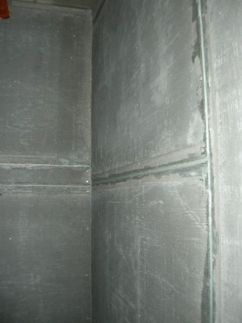

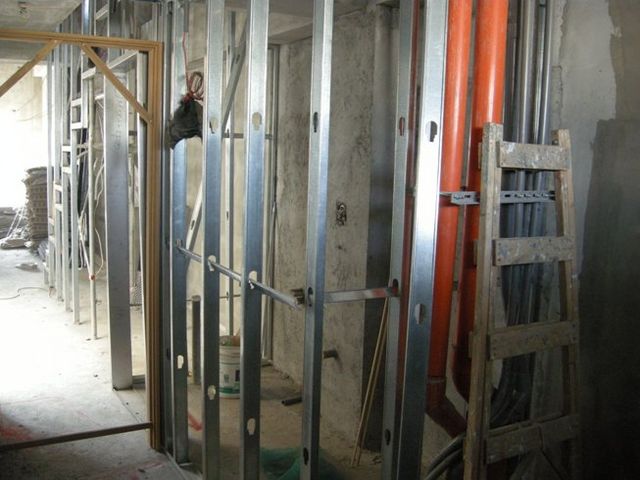

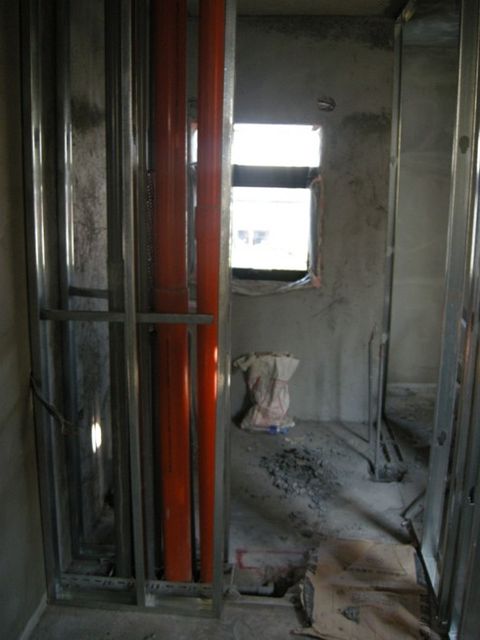

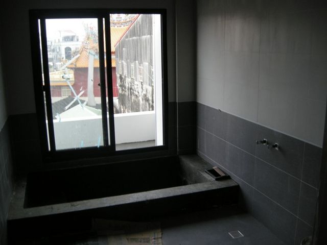

發表於 2014-12-27 11:07:41 | 顯示全部樓層
本帖最後由 yellow1 於 2014-12-27 11:08 編輯
我家..........臥室採用石膏板隔間,浴廁採用水泥纖維板!效果好!
分享一下照片!!
輕隔間立骨架(管道間)
輕隔間立骨架完成
輕隔間立骨架封水泥纖維板,縫隙填AB膠
貼30*60石英磚完成
