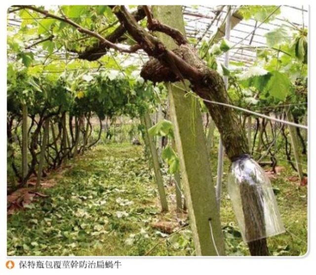

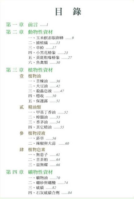

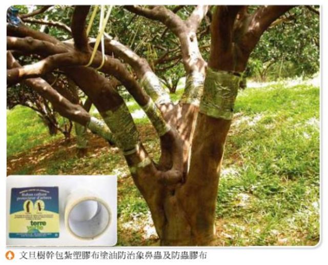

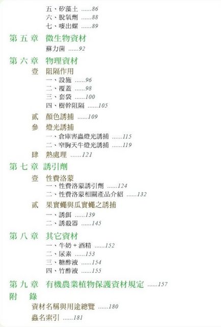

民國99年由行政院農委會農試所出版: 作物蟲害非農藥防治資材
http://ir.tari.gov.tw:8080/bitst ... 317/2/no142-all.pdf
專家整理, 超級詳細, 圖文並茂, 幾乎各種有機防治害蟲的資材和方法, 都在這裡了.
p.105 樹幹阻隔
p.107 樹幹阻隔
