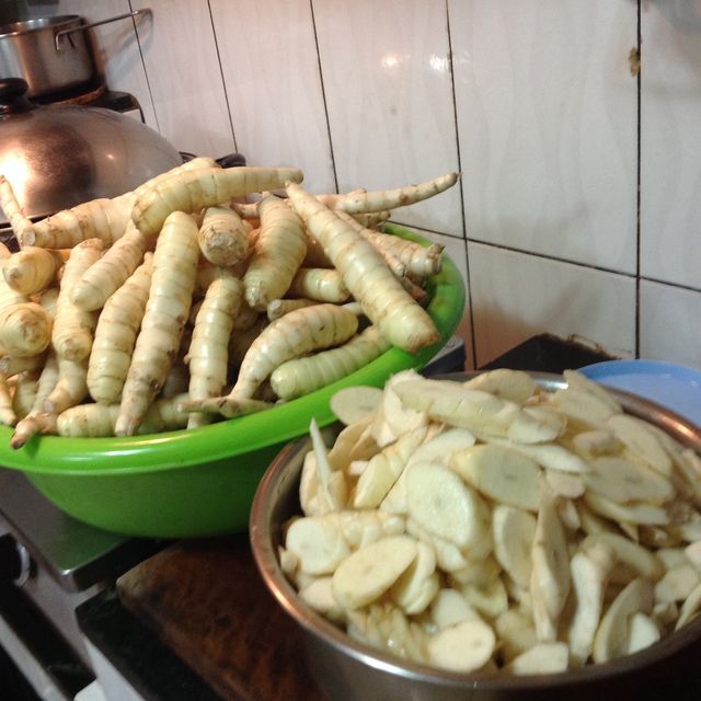

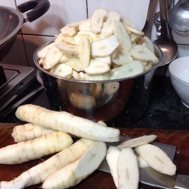

把粉薯外衣剝乾淨
洗乾淨,切好

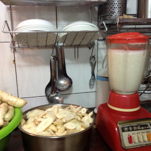

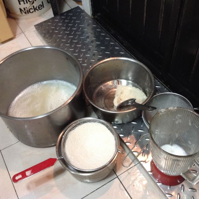

用果汁機粉薯小於果汁機的一半,加水九分滿(第一遍打完,過濾好的渣渣重覆再打一遍,再過濾)

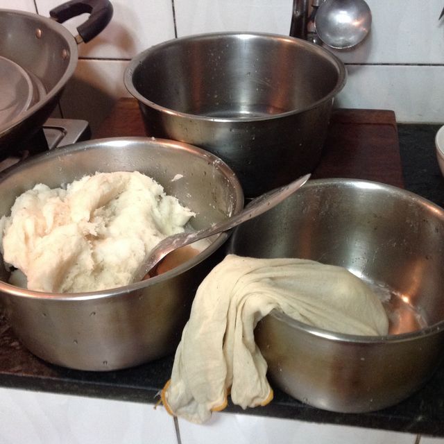

過濾
不想浪費,再用豆漿袋再過濾(我覺得沒有必要 )

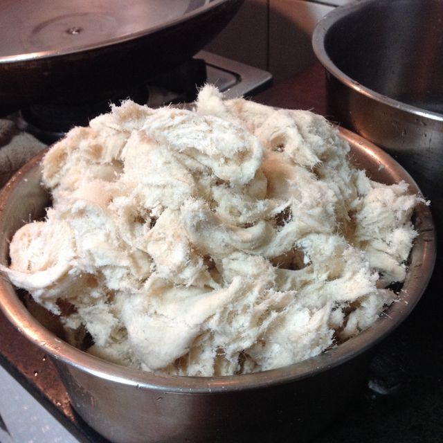

豆漿袋過濾後的渣渣

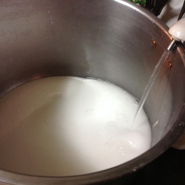

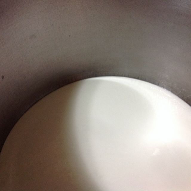

沈澱的水清了,把水倒乾淨(這時粉薯漿是倒不出來的,好像糯米漿)

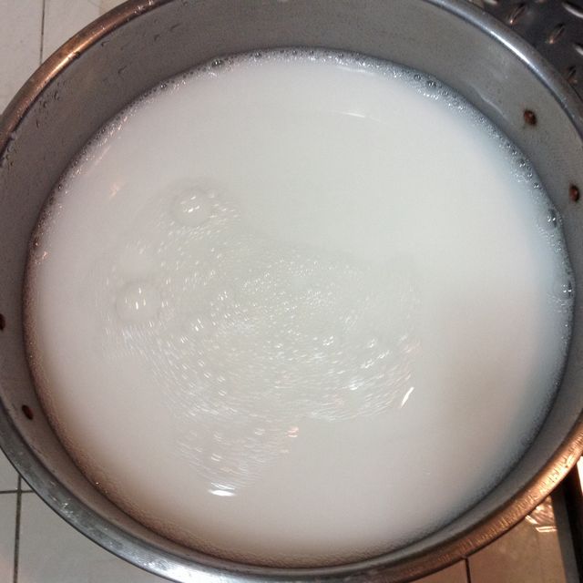

第2次再用水拌一拌
好像牛奶喔(再等它沈澱後把水倒掉)

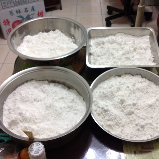

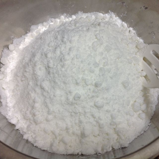

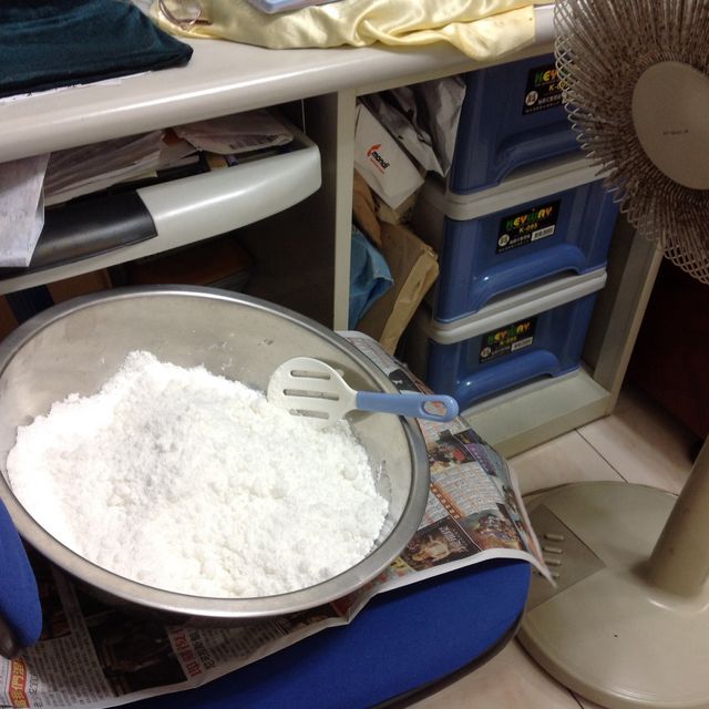

大白粉出現了,用湯匙拌散吹電風扇或曬太陽
雪白的太白粉成奶F,有顆粒可用空玻璃瓶壓一壓
粉薯做太白粉,真費工,看在無毒份上,是值得的,至少我1整年不缺太白粉…

趁今天有微微陽光,趕快把全部作好的粉薯太白粉給它照個太陽浴

曬的時候 披薄一點比較易乾
