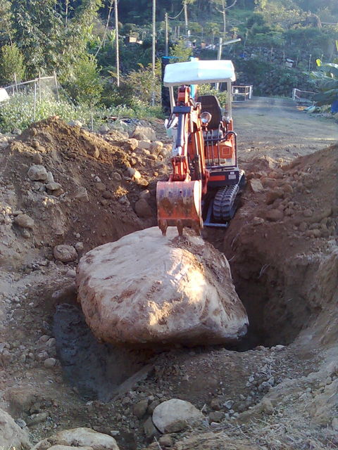

最近在整地想種些農作物,農地石頭很多,我的15級小乖乖是最佳幫手。
其中有顆石頭凸出地面約15公分,邊長30x30公分,用挖斗挖不起來,於是從週邊開挖。越挖越深越大,最後如圖囉!長1.8米寬1.2米高1米,重量約5~6噸有吧!我的小乖乖不要說要讓它翻身,就連讓它動一下都困難。
口袋目前很淺,有沒有不必花錢請大怪來移動它的方法啊!

用繩子綁住它,用小乖乖拉看看吧!...

再挖深一點 埋進土裡

2000塊錢請全吊吧

如果您不怕花時間,也許可以一邊幫它開路(很緩的上斜坡),然後用油壓千斤頂從後面推(墊木塊),移到不妨礙的地方,我地上只有五六顆大石頭,最大的差不多只有這的一半,好羨慕啊~

乾脆旁邊挖一挖做個水景大石好了!
束起來可就是鎮園之石了!要買可是很…貴的

哇…挖到寶貝了,直接拿來當造景石把

仔細看看石頭表面有無紋路,若有的話,買幾支尖鑿,然後沿著紋路鑽幾個洞,洞的直徑略小於尖鑿的直徑,用大錘將尖鑿錘入洞中,或許可將大石一分為二.

六分大鑽頭鑽洞..
然後在用錐頭插入擊裂..
我多使用太陽牌ㄟ電動鎚+鑽頭..
植筋..鑽洞..擊碎..還不錯用...

硬敲硬打太累人, 我在電視上看過古法裂大石, 鑽孔->插入硬木-> 澆水, 利用木頭吸水膨脹把石頭撐裂. 要鑽一排孔不是單孔. 供參考.
