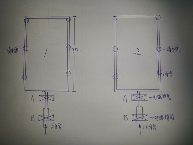

小弟於2 home  diy灑水系統,由6分管轉接4分管,分流兩管每管7公尺,各裝置3個噴水頭(如下圖);
1.請問水管配置1或2那個正確﹖
2.電磁開關應設置A或B﹖
請各位大大不吝指教;謝謝

1跟2各有利弊,如果噴水量不平均的話1會比2好一些些...反正水還是喜歡往壓力低的地方跑吧...
您兩個圖都不很正確哦,應該是利用異徑三通將3/4"的水管分接兩支1/2"的,這樣才能夠達到阻力最小的情況!只要縮管之後阻力就變大了!而3/4"管徑剛好夠兩支1/2"的供水。
因此電磁閥就沒得選囉...

smhu大大謝謝指導,關於電磁開關裝置在6分管還是4分管上較好?

幹管是3/4"的,出去就分用三通分成兩路了,所以我才會說電磁閥沒得選-->只能在3/4"這頭控制才省錢啊(用1個),而且3/4"的電磁閥幾乎變成公規了,所以價格、廠牌、型式最有得選。但是呆玩人很奇怪都愛用110VAC的,歪果農用都採用24VDC的,萬一漏電也比較電不死人...
