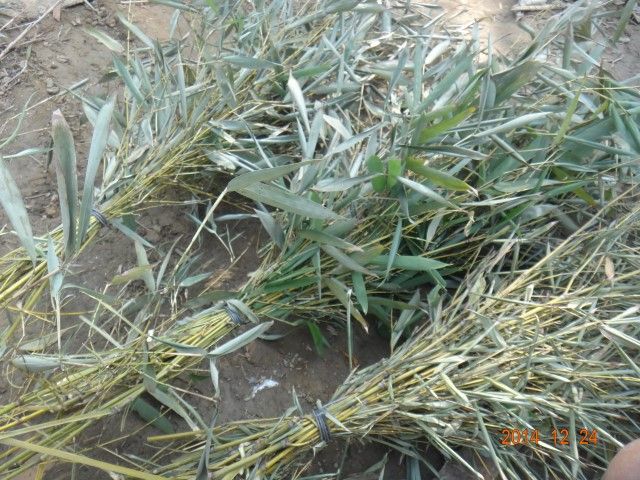

製作之前沒有先做末牷A所以製作材料的選擇以及程序都只是大概印象!
材料~當然是竹枝!

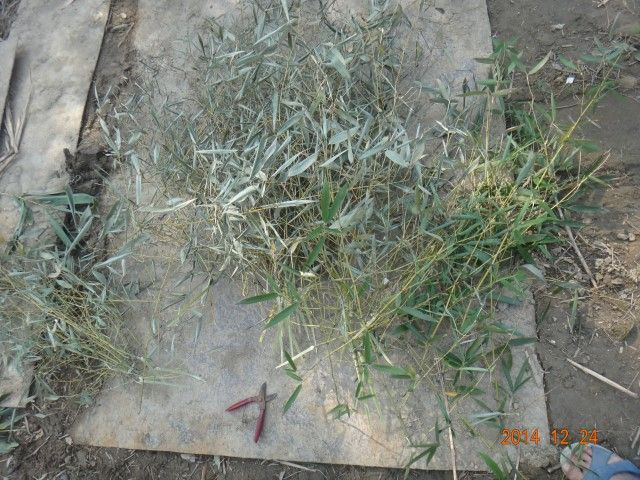

挑選成一捆,由於懶惰,所以沒有清理竹葉!

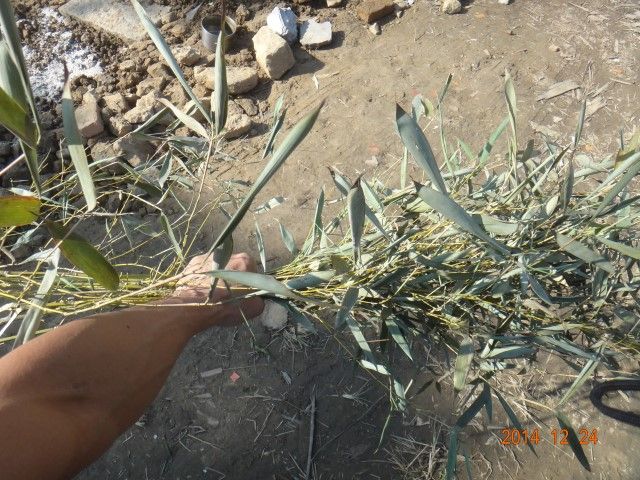

盡量將尾巴對齊
取最大的長度準備綑綁

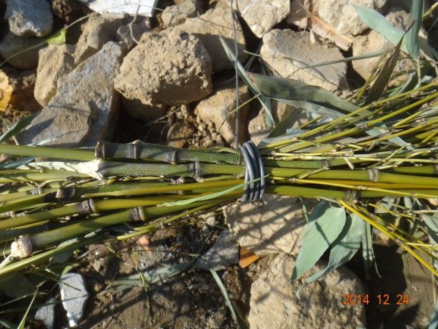

使用鐵絲綑綁,綁緊!
初試~只做三綑!
第一捆似乎太小捆了!

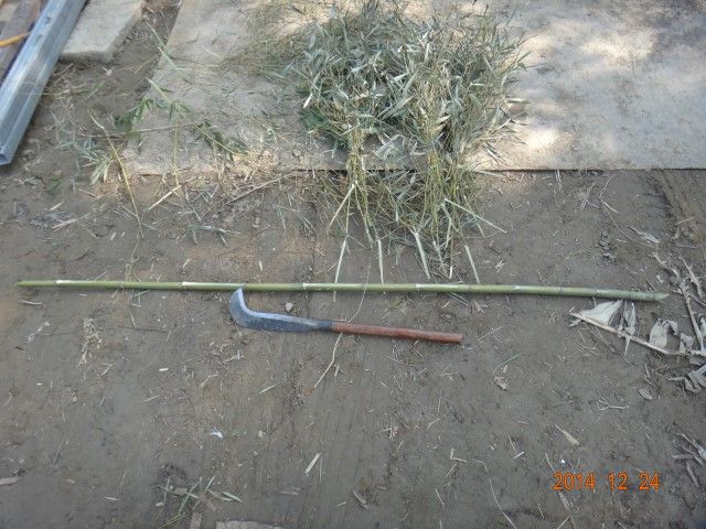

準備竹子

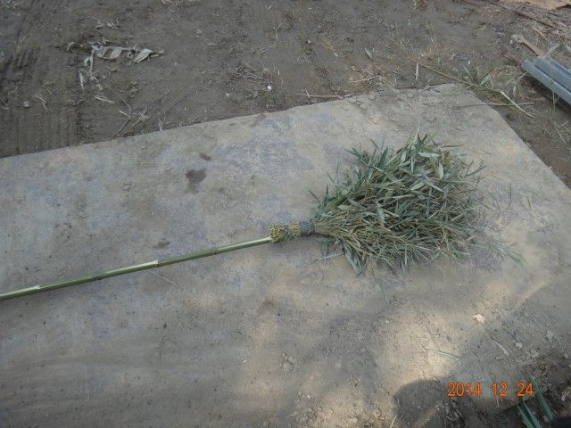

組合!
完工!!
好像有點圓滾滾的!
使用的是桂竹,砍下約兩天的枝條!

發表於 2014-12-25 09:58:43 | 顯示全部樓層
感覺太小把了,我試過更多的,剛開始還有小支跟葉子你會覺得夠大把
等確實乾透後,葉子小支都會掉,到時候你就會發現太小把了
BlackDragon + 15 其實本來要做的是六捆一束~小試一下!

 樓主| 發表於 2014-12-25 19:34:25 | 顯示全部樓層
要領應該是要分成多捆,我在捆成一束之前有敲扁過!
在捆的過程必須要綑的很緊,我的鐵絲一頭是綁著貨櫃屋,捆緊才不會用一段時間後鬆脫!
本來預計是要做成六捆一束,這樣感覺會比較扁長,但是光現在這樣就變得好澎~
先試用看看再說囉
材料現成隨時要就有!(鐵絲除外!)
如果比較起來~我家老大用的竹掃把已經剩下粗竹枝了~還捨不得丟!
買新的又要故意拆成小束,號稱這樣可以多作好幾支!
如同上面有人提到過的!
竹掃把一段時間乾化後~壽命就會越來越短!
很多人習慣買著就要用一輩子,只要竹枝硬化時~就等著脆化吧!
那時候會發現邊掃邊掉細竹枝
由於桂竹~我這隨手可得~這一隻的製作竹枝約是三支桂竹的量!
也就是我砍下三支桂竹~至少可以做一隻竹掃把!
之後壞了可以重新再做!(練練經驗!往後會知道自己適合的捆法!!)
