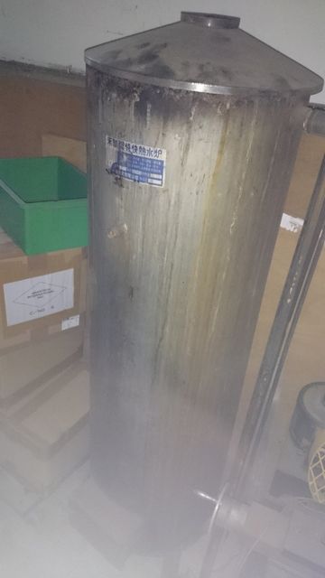

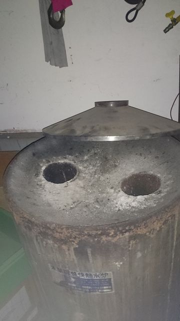

1底座要有白鐵往較容易積熱,木柴不會很容易掉下去
2排氣口要控制一下,我第2隻柴爐是從底直通的,直通得太快效率不好
3柴爐要選不是直通得較好(這隻是窩燒10年壞了換下的)
rdmigo + 8 雙管..我的也是..有集灰功能!

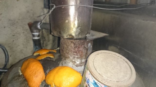

發表於 2022-1-23 18:12:19 | 顯示全部樓層
supauwood 發表於 2022-1-23 17:34
請問一下「調節片」是什麼東西?
燃燒腔之上的排煙管..
於主體煙管與加長煙管之間
特作一節而此一節多一節閥..
類似一片薄片..減少排煙的孔徑..
如...排煙管內徑為十全開..多做一節為可調孔內徑(薄片),(或是內徑圓管調整)的1~10 之間 或是 5~10 之間可調整
以上是舉例說明..
