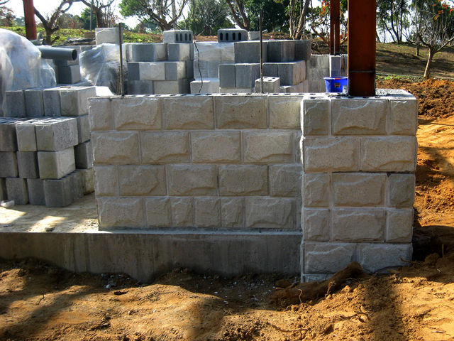

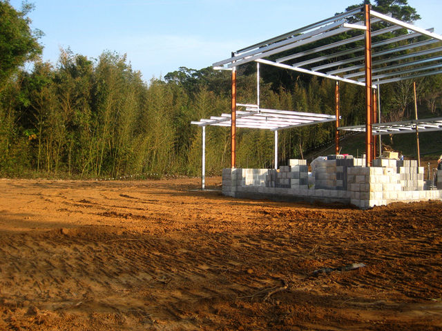

發表於 2015-1-1 13:43:02 | 顯示全部樓層
我的房子建造中
鋼構+空心磚
空心磚也是給美莊貌暝r

發表於 2015-1-1 13:58:28 | 顯示全部樓層
請問您的建照送審是用鋼骨加RC結構嗎??
有沒有考慮到申請使照的時候若沒報變更設計會被刁難??
應該如何解套??
我們這裡使照檢查愈發嚴格
不得不慎...
