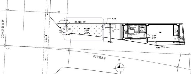

臺“內政部營建署”規定 2012 年7 月以後的新建物要“綠化”,以減少都市地區的二氧化碳排放量。不論公私有的新建物興建,均須在建築基地廣植綠色植物,並留土壤吸收雨水,綠建材的使用率也要提高;而綠化與保水的面積,至少是法定空地的一半。
我要是硬停車進去綠化的部份,  可以嗎?

1.可行,使用硬舖面則不計綠化面積,或植草磚計算1/3有效面積(視所在地地方單行法規)
2.綠化檢討不足可採植樹方式補足
3.這個狹長型基地可能要檢討是否為畸零地?

謝謝 Ted 大大!  此基地已請人量測過建築線也請公家承辦人員看過. 目前看來應該沒畸零地的問題.  除非有其它未可抗力之因素發生.

我有一個不成熟的想法,不知可不可行?
其實停車也是可以的,只是硬舖的面積只要保留輪子可以進去的車道面積
其他地方則是綠地另外可以加上多層次植栽
或許也是一種方法?

我想發帖者是在申請建照階段須檢討綠化面積,所以才有法定車位不計入綠化之討論
基本上交給專業的建築師來算就好了,其中眉腳很多,如植樹/屋頂綠化等方式....
將來取得使用執照後愛怎麼停就怎麼停,管你草皮是不是變成柏油

Ted 大大說的好.  之後, 我也去電問建築師, 他說, 在驗收那天, 只要綠化的東西在即可. 驗收過後, 隔天東西都搬走啦!! 誰管那塊土地變啥!!
但我還是想種幾顆大樹在旁邊..... 那個 fu 應該也不錯!!
