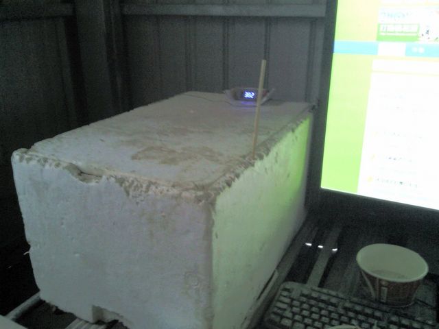

但只要%微增.量大就有差別.
傻一直用這個(手動傻牌)孵自家蛋.%數時高.時低.也在揣摩中.
不過至少50%以上.最好一批有到90%.基本都夠自用.要營業的話.最好買專業級的

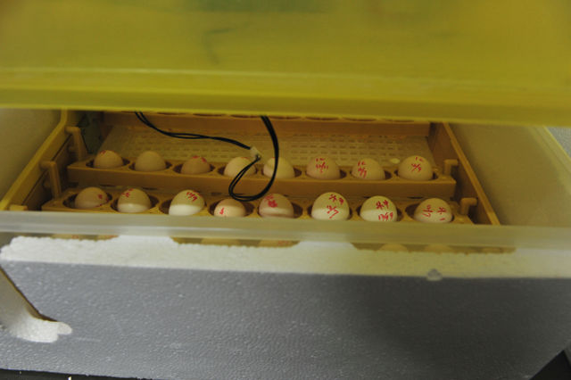

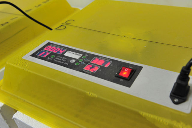

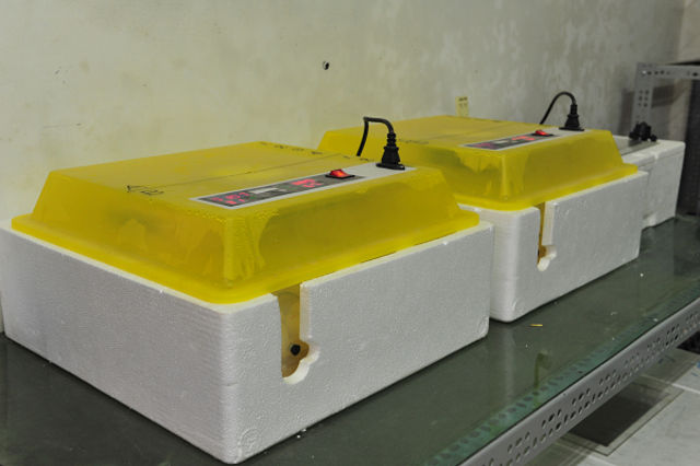

幾點意見,您參考一下
1.那台機器,風扇直接往下吹,風扇下的位置溫度會過高
2.控制器下方突出,會造成風阻,溫度也會比其他位置高
3.這類型的機器,要加上方的保麗龍保溫,溫度才會比較均勻,加熱片也比較不會壞.
4.溫度要校正,冬天和夏天會有誤差,使用一段時間,最好也校正一下
