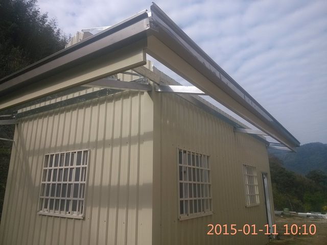

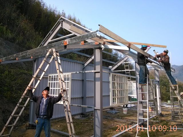

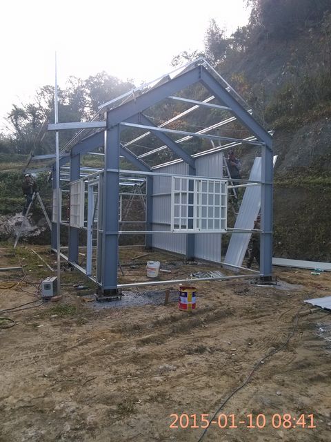

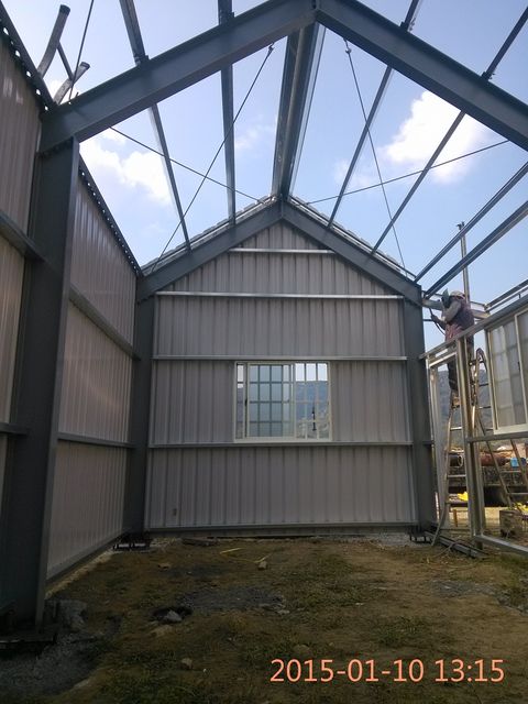

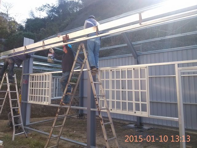

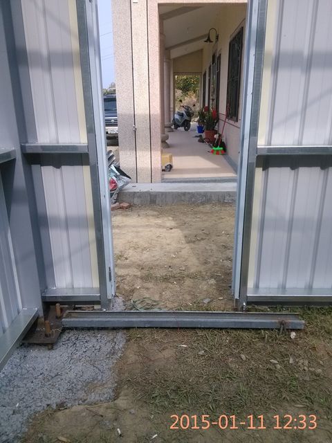

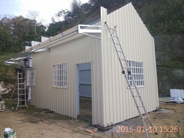

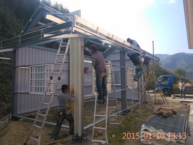

資材室及曬場容陵釣鴗w一個月了.
等待包商排班進場施工,期章A曆過年前可以整個完工.
鐵工班進場後動作很快,乒乒砰砰我看3天就可完工.
資材室的預算,如預期掌控住了.
整個工程款約18萬多,怪手及地板凝泥土部份因有曬場整平相關動作,
約略抓4萬元,總價在22萬左右.
材料的部份,因此建物為資材使用,所有儘可的妥協心中那隻魔鬼.
圖檔之硫璃鋼瓦尚未覆?過二天待有空時才能去查看.

13坪嗎?架構堅強哦!價格也便宜

沙發學習了! copy 大地面不灌漿嗎?硫璃鋼瓦也含在工程款中嗎?

 樓主| 發表於 2015-1-12 18:50:15 | 顯示全部樓層
山林雅境 發表於 2015-1-12 18:37
13坪嗎?架構堅強哦!價格也便宜
忘了說~滴水坪13.5坪(5x9 M2)
室內為4x7.5米,前屋簷1米,側屋簷,1.5米.
4鋁便窗,1白鐵門,
含水電室內2燈,室外3燈,室內4插座配管拉線,2出水4分.
基礎灌漿前,會燒幾支鋼筋接連,
室內地坪再與曬場用2分點焊網舖設.
混泥土用3000PS厚度20公分.
其實工程進行至此,這棟我比較沒力了!
跟包商說,颳風來屋簷不要掀,水不要進,地震來不要倒就好.!

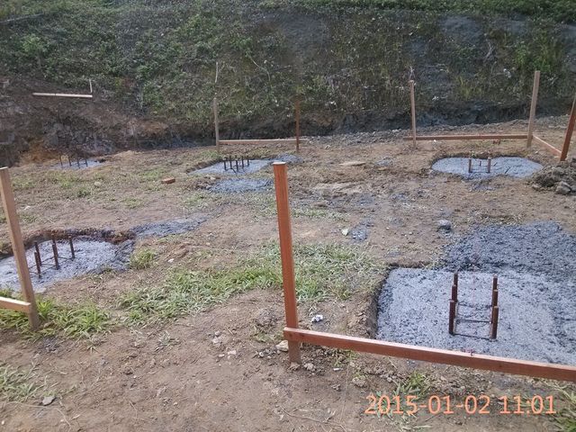

 樓主| 發表於 2015-1-12 18:59:05 | 顯示全部樓層
yen168 發表於 2015-1-12 18:49

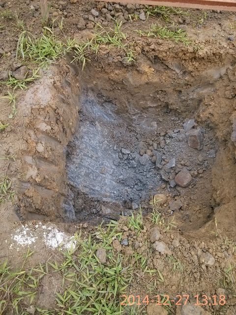

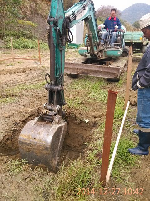

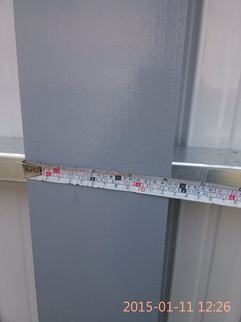

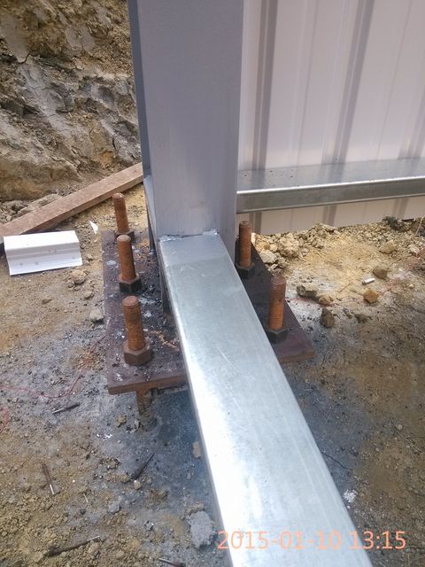

結構/屋頂/壁板等鐵工部份約18萬5仟元.
怪手及地板約4萬元.
其實大家要注意的的是施工細節,
合理的費用也有合理的東西給業主.
無地樑,像基礎螺栓是用蠻大支的,開挖90x90x90cm也大.
灌漿前我不在,否則我會要求再綁一ㄩ型鋼筋加強.

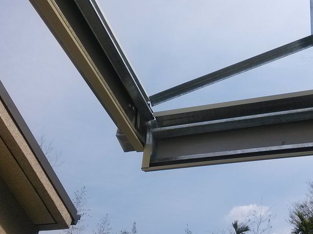

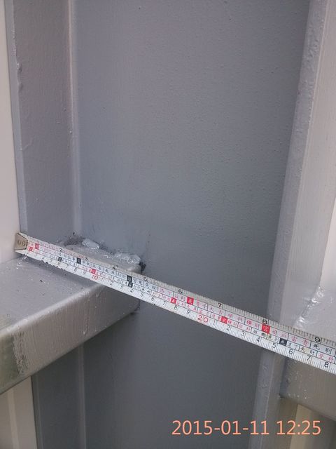

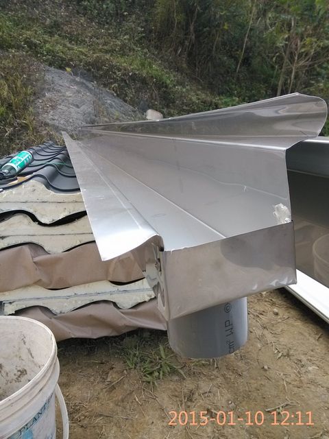

 樓主| 發表於 2015-1-13 13:11:51 | 顯示全部樓層

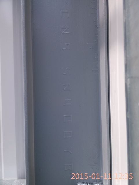

雖然裝ST水槽,簷口可以預防小鳥及雨水侵蝕鋼瓦的隔熱泡綿.
防鏽的工序也不可省.
同場加映好友的表演.
