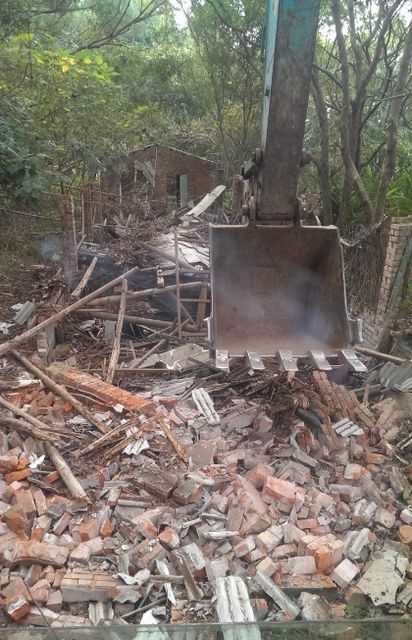

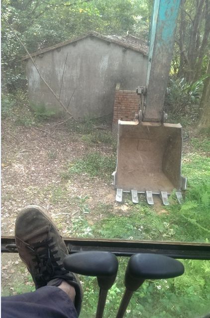

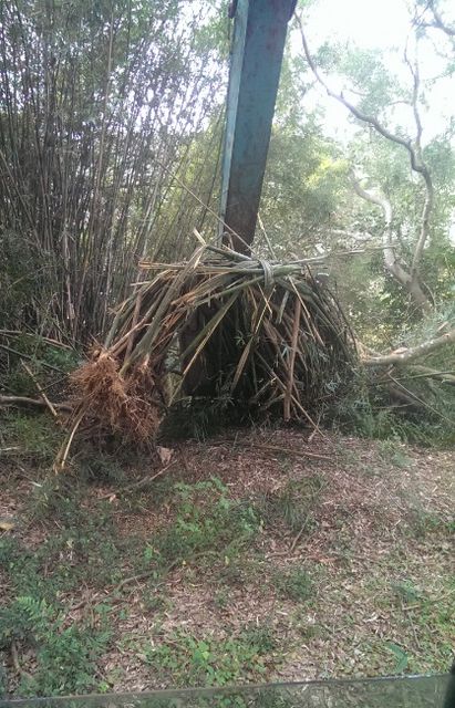

最近協助新購此地的地主挖除地上物-竹子,放火燒!順便搞破壞豬舍跟倉庫,sk-200的怪手駛起來真是爽快,挖竹子最爽了,哈哈

挖竹子頭小乖乖是挖都挖不動,別說是我那百年的老刺竹叢的頭,後來還是用135的大怪手才挖得動?也不過是三至五根刺竹的竹頭挖出來就有半噸左右那麼大顆何況是一整叢要挖出來?不用大怪手沒工作效率反而費更多工!如果沒路腳大怪手到不了那就不得不費工用小怪手慢慢挖了。
怪手師傅也是告訴我挖竹子要連根清掉再填土,不要竹頭未清就填土整理!要不然以後竹子不但會亂長,也有可能是竹頭爛掉後填的土又坍洞流失掉?

對啊,大大說的沒錯!一般挖竹頭或樹頭我幾乎都用120級別左右的怪手就夠力了,這次會使用200的怪手主要是因為地形限制135的3節勾不到竹子,200的手比較長啦,開起來真是稱心如意,腳也比較長一點,但有些地方因為一些值錢的樹不能破壞,路也無法挖寬,就要用小怪手鑽來鑽去的來整地,到時再補照片囉,兩甲多的處女地,要搞很久了
