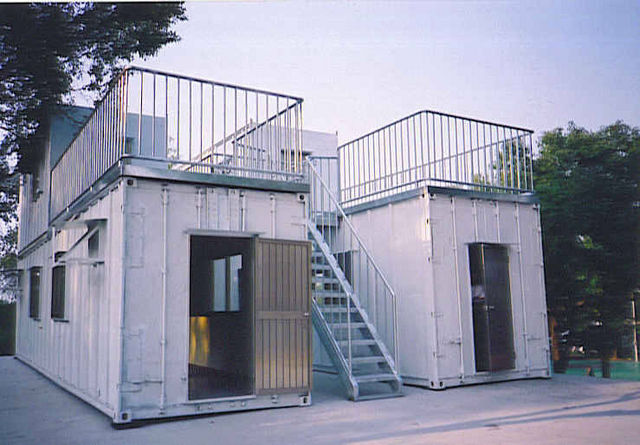

這樣的2F貨櫃屋,是我的終極目標↓,但因為目前經費有限,想先誘@樓,不知道階段性的建說A會有什麼問題?
承蒙前輩們的經驗談,我在隔熱的問題上,下了最多奶牷I

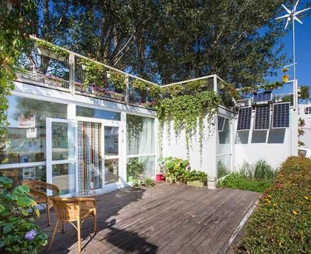

想請問如果我先誥陝唌A屋頂先用這樣的花台↓,之後再繼續誥悻唌A不知道會有什麼技術上的問題嗎?
這樣花台的隔熱效果,跟一般貨櫃屋的鐵皮斜屋頂,比較起來會差很多嗎?
想參考↓這樣的方式,先在頂樓花台種點植物隔熱,效果不知道如何?@@a

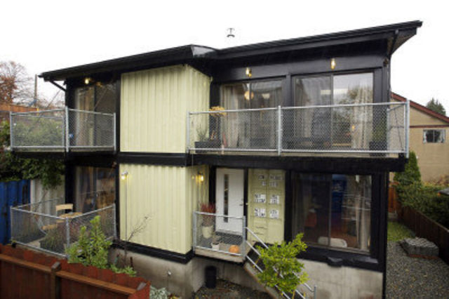

貨櫃屋頂要中空,升高20-30公分,在加蓋一層鐵皮,這樣就能隔熱了
方向採取座北向南喔--坐北向南,攏住好額人!
其實是台灣冬天吹西北风、夏天起南风、冬天温暖、夏天涼快、
這就是坐北向南的好處.常人都說千金難買向南居.
找個好老婆。

調整成座北向南重點是:南方開窗大大(低窗),北方開窗小(高窗)。
這樣氣流就能完成啦。
南窗大,北窗小,以利于通風及保温。
窗戶設立的位置是可以決定整個家的通風情況的,如果住在朝西的房子,那麼最好就在南面設置一個大窗,北面就相對應的設置一個小窗,這樣空氣流通就可以不分晝夜的一直流動著,讓屋子保持著新鮮的空氣。
在風水學中,朝西的房子窗戶設在朝南方是比較吉利的,如果窗戶設在北面,南面沒有什麼風就會使整間屋子都變得潮濕起來,住在房間內的人也會因為潮濕而生病。 所以在南面設大窗為吉,不僅僅是符合風水的要求,同樣在生活中也會給人們帶來很多能夠放鬆的心情,早上起來就能夠見到暖暖的太陽, 設計大窗戶,能夠讓更多的陽光散落進來。。
窗戶的大小與位置是要依靠方向來考慮的,南面跟東南面的牆可以開大窗,這樣就能夠在冬天的時候獲得更多的陽光,夏天的時候獲得更多的微風,相信夏天再爽的空調都抵不上自然的穿堂風來的涼爽。 在其他的方向比如西北方和西方就要開小窗戶,這樣就能夠減少夕陽的照射跟西北風。

簡單說,隔熱就是要靠外遮陽。。。無論屋頂或牆壁,只要會曬到太陽,就有吸熱儲熱的機會,門窗部分如果會帶進陽光的話,把熱帶進來的機會更高。。。門窗裡面做窗簾擋陽光的話,熱氣已經進到玻璃與窗簾之間了。。。至於,怎麼做外遮陽效果最好,那就討論不完了。。。
