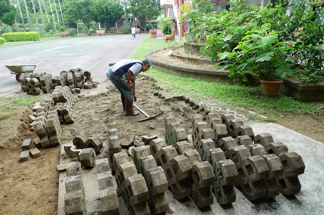

為什麼植草磚要全部搬開,再重新再搬回去,做二次工
24361
發表於 2015-1-24 21:06:08 | 顯示全部樓層 |閱讀模式

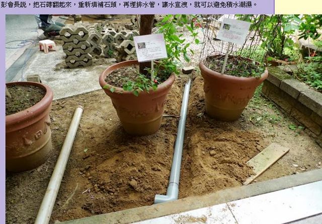

看 到下面連結的文章,發現施作植草磚也是很多要注意的.第一次沒有考慮排水性的問題,可能會造成長青苔,茲長小黑蚊的問題,以前我認為做級配碎石車道時,下面舖個不透水帆布,再倒入碎石就一勞永逸,不會長雜草,其實是錯的,若排水不良,更容易積水長青苔,泥土會吹到碎石上方,下雨時泥土會被沖刷到不透水的帆布上滯留,越來越厚,一樣會長雜草,所以施作這些級配不是要斷水,而是要快速透水將積水排除或滲入地面,不知這樣說對不對.
http://nhes-beautifulpower.blogspot.tw/2012/09/101.html

排水決對是重點, 不過案例中用這麼細的水管, 埋在磚下 會不會很快又賭塞了??
