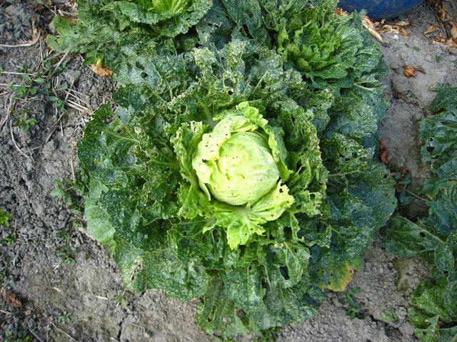

另外,今天剛種下高麗菜小苗(之前種的都被青蟲咬的…害我的高麗菜都包不起來=="),
打算用噴蘇力菌防治青蟲(興農),跳仔就沒辨法了~只能任由它吃
請問蘇力菌是直接噴就好,還是要加一點葵無露再噴比較好呢
附圖:被蟲肆虐的沙拉白菜

跳仔是指黃條葉蚤嗎?可以去買菸草粉放到土裡。

是黃條葉蚤沒錯
我的小白菜都被他吃死了
今天把小白菜拔除時,還發現另外有一種黑色的蟲在吃…
請問葵無露不好嗎,為何不建議用它呢
謝謝

黑色的蟲是在土裡還是葉子上?黃條葉蚤的幼蟲是土棲性的,會咬根部。
葵無露主要是用來防治白粉病,使用倍數不好控制,沒弄好噴下去會影響作物生長,再加上你要防治的目標是黃條葉蚤,用菸葉/菸骨粉就嚇嚇叫了,應該是不需要用到葵無露。

我看到的是在吃葉子,
比對過網路的圖片,確定是黃條葉蚤沒錯
連剛種的蘿蔔苗都遭毒手了…
菸葉的部份,我再試試
謝謝建議
