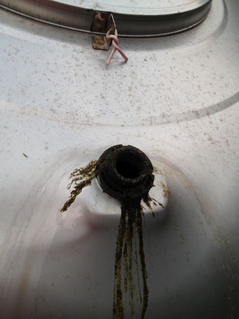

我們有一個白鐵水塔,是從上方的小溪接水管進白鐵水塔,以作澆水的用途。
前陣子才發現白鐵水塔一直在漏水,有一段時間了,是從下圖右方的那個孔流出來的:
本來那個孔上面還有個紅色的誘l,不過今天拍照時誘l不見了,可能是沖掉了?
請問那個紅色誘l鎖緊是否就不會漏水了?但這樣水會不會從白鐵赫|出呢?

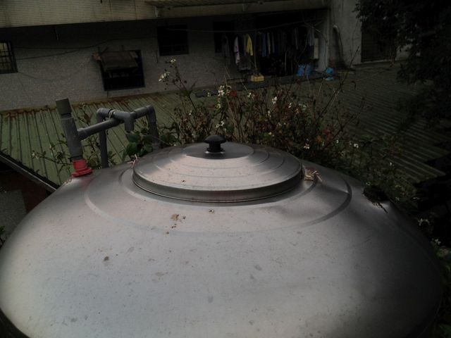

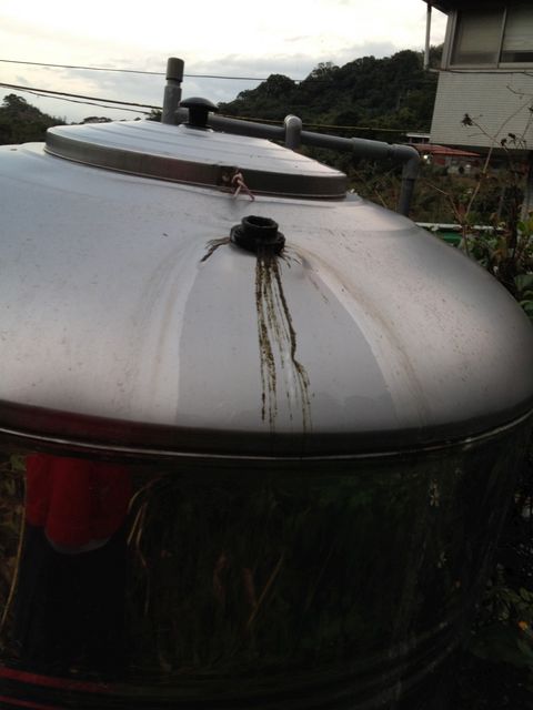

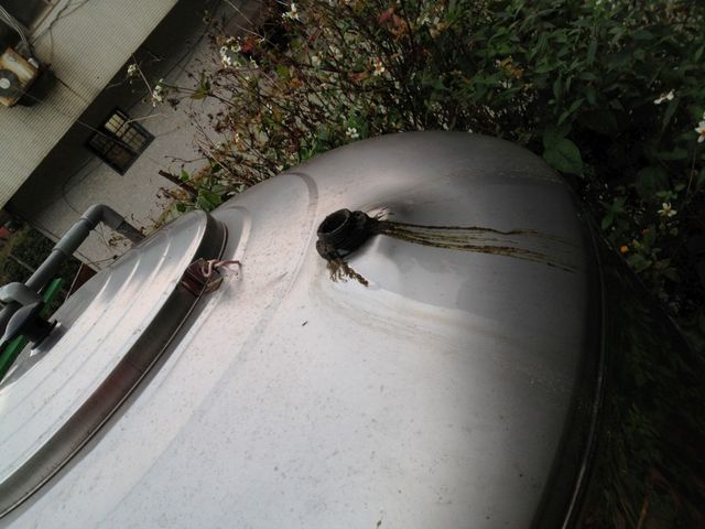

以下是其他的照片:
還請教前輩,是否找到紅誘l後鎖緊就不會漏水,還是這樣洩水是正常的?(在小溪的入水口高於白鐵水塔。)
還是這白鐵水塔的進水水管設計可能有問題?
謝謝!

發表於 2015-2-1 22:38:36 | 顯示全部樓層
我之前的狀況跟你很類似,我的進水浮球那一組,即使水滿了也無法壓住進水管停止進水,後來拆掉換就不會漏水了,你參考看看

發表於 2015-2-1 23:38:42 | 顯示全部樓層
本帖最後由 想當農夫的人 於 2015-2-2 22:23 編輯
       白鐵水塔上方有兩個洞,一個是進水用,一個裝浮筒開關控制水位(你用不到這個孔),在此先說明;
       因為你是接山泉水,水位高於水塔,所以是自然進水,水進入太多時一定要有地方讓它溢流出來,從那個位置(浮筒開關位置孔洞)流出是正常,若你把它塞住會從水塔上蓋流出多餘的水
       若你要改善,可以從流出的管口加裝水管引導到你要讓它溢流的地方,但要注意水管高度,太高時會從水塔蓋子流出,或者不理它讓它水滿了就自然溢流出來

發表於 2015-2-3 01:41:27 | 顯示全部樓層
本帖最後由 FlyNews 於 2015-2-3 01:48 編輯
既然原水是從小溪來的,反正水不用錢,我也覺得沒差..就讓它溢流出去就好了!
雖然很有可能是水位浮球的進水閥略為卡住,才止不住水,
但因為原水是從小溪來的,雜質/青苔/微生物很多,就算換新的,用久應該同樣會卡住。
連那溢水孔都一堆青苔...
但若花錢的自來水,則要把水塔裡的水位浮球的"進水閥"換掉,浮球可能還可以用。
