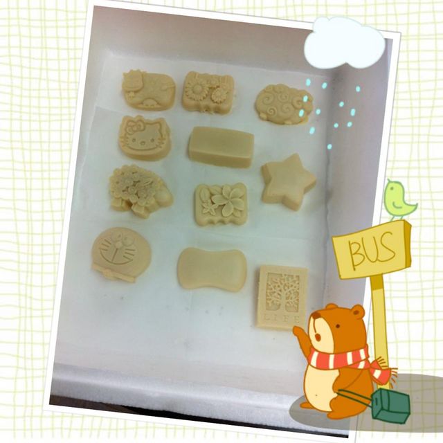

發表於 2015-2-3 18:28:35 | 顯示全部樓層
本帖最後由 小漢 於 2015-2-3 18:30 編輯
不行…因為不會皂化…
我自已做的~
