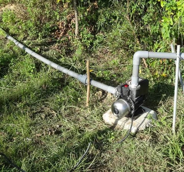

各位前輩好,小弟新手現在租用的四分平地農地 已經有 2HP的抽水馬達,出水口徑好像是為2inch ( ?)
以前是淹田(種稻子)用,現在想把抽水馬達的水抽至新買的一噸鐵水塔,同時再買個加壓馬達
但是不曉得加壓馬達要買多大的馬力的,才可以把水送到四分地呢?
(抽水設施位於四分地的中線偏右側,打算用六分黑水管噴灑,規劃為簡易網室育苗場)
因為同時有種約24股的菜田(兩分菜田,兩分育苗場),長約30~50公尺,想用噴水帶噴水
想問如果只買半馬的加壓馬達一次可以推得動一隻噴水帶嗎?或是貪心一點推得動兩隻甚至是3隻嗎?
還是馬力要大一點呢?
有點類似想用這部落格的做法,不過我總共只打算做四個水帶,一次輪流開一條或是兩條
這樣半馬夠嗎?還是直接上到更大的馬力呢?謝謝大家

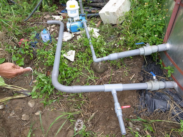

前輩可以看出他用的這顆約略是幾馬力的加壓馬達呢?謝謝
(補充一:後來仔細看,看錯了,原來加壓馬達供給的圖二最左邊的細管 )

發表於 2015-2-12 21:54:34 | 顯示全部樓層
1馬以上......

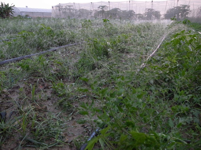

種菜用噴水帶好嗎?是那位先覺教的啊?通常種菜都是用溝灌咧...菜葉被您水一噴太陽再曬一下,很容易爛哦...

發表於 2015-2-13 07:33:59 | 顯示全部樓層

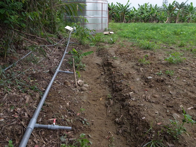

圖三的水帶是由圖一的加壓馬達供應的嗎?
看圖一的出水頂多六分,不太可能同時供應那麼多水帶喔,而且種菜用水帶如s大說的,怪怪滴
而且加壓馬達印像中是供給高樓層水塔用,出水量不大,但揚程高

 樓主| 發表於 2015-2-13 08:46:52 | 顯示全部樓層
小弟種的菜園,反而葉菜類比較少,例如一些番茄,南瓜,地瓜葉
菜頭 等等  所以想說用噴的適合嗎? 謝謝前輩的意見...

發表於 2015-2-13 08:56:18 | 顯示全部樓層
本帖最後由 yflin 於 2015-2-13 09:21 編輯

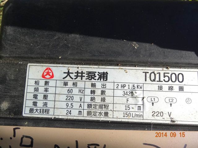

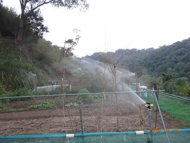

雖然我用的噴頭和你的不一樣給你參考!
供水水塔5頓.補水進水管1吋
2吋進水管及2吋出水口
加壓馬達規格
啟動噴灑狀態其中一部分(目前同時噴灑18口預估可達25口噴頭)
我每次加壓噴灑約15~20分鐘大概會用掉2噸左右的水量.
因此我想你的加壓馬達應該是大於一馬!而且供水水塔應該考慮一下容量!可能一下子就用完!

發表於 2015-2-13 09:10:39 | 顯示全部樓層
yflin 發表於 2015-2-13 08:56
雖然我用的噴頭和你的不一樣給你參考!
2吋進水管及2吋出水口(供水水塔5頓.補水進水管1吋)
噴帶跟rainbird是兩回事(雖然同樣在噴水)。
噴帶的供水量須更大,除了1-1/4"的有做雙羽固定外,其它的要叫它乖乖的噴還要費點心思...每次在捲收噴水帶時就會瘋掉...

發表於 2015-2-13 20:18:35 | 顯示全部樓層
大大參考的網站小弟也看過
去年底安裝噴水帶, 站上大大給了很多意見, 使用噴水帶馬力不是重點, 流量才是
當初也是想買1HP的機子, 最後買了0.5HP300L/min(我是買沉水馬達)
1"噴水帶有8條50M, 同時開啟大約可以噴左右各約50cm
不過水一下就噴光了, 所以沒有帶抽水馬達去田裡水塔補水的話我是不會開噴水帶
我建議您可以先用抽水馬達的管線去接噴水帶, 不滿意再買機子
這樣不用煩惱水不夠用

發表於 2015-2-14 21:00:11 | 顯示全部樓層
本帖最後由 想當農夫的人 於 2015-2-14 21:02 編輯
第一要先看你水塔的出水口口徑
第二要看馬達出水口徑、加壓高度及馬力等規格,
        可以用的馬達類型有抽水馬達、加壓馬達,
        這兩種馬達都還有分是沉水型及非沉水型,要依需要選用。
依照照片中接水管的估算,你的水塔出水口是 2吋,而且你用的是非沉水型加壓馬達,你打算接 6分水管去澆水
配合出水口2吋的加壓馬達來計算可接管數
1吋等於 8分,
依圓的截面積計算加壓馬達出水量   圓週率*半徑*半徑=3.14*8分*8分
澆水水管每條6分管的需水量   3.14*3分*3分
所以一台 2吋加壓(或抽水)馬達可以供給(3.14*8*8)/(3.14*3*3)=概約7條
就可以保持在馬達出水時的壓力
若你用 1吋出水口的加壓(或抽水)馬達 (3.14*4*4)/3.14*3*3=概約 2條
這是大概的算法
另外若你不是要送到很高的地方,可以買出水量大但可送水高度低的加壓達
會比較節省投資馬達的錢及電費
查了一下露天有賣這種 1馬就有出水兩吋的的抽水馬達
若不是要加壓到很高的地方,我覺得是適合的馬達
http://goods.ruten.com.tw/item/show?21449873148528
你要接幾條水管你可以依照公式自行組合馬達及出水管
PS:
1.但一定要先考量你是水塔裝水,水塔的進水量能不能供給出水馬達使用量
   這也是很重要
2.建議讓水塔的水自然流入抽水馬達,水量才能保持
3.若是用加壓馬達一定要注意水塔水一定要可以自然流入馬達,因為加壓馬達不會將低處水位吸上來

發表於 2015-2-16 09:30:50 | 顯示全部樓層
昨天試用抽水馬達(幾馬不知道, 出水口是3")幫噴水帶供水
8條50M長1"噴水帶全開可以噴左右60-70公分
一不注意澆了太多水
