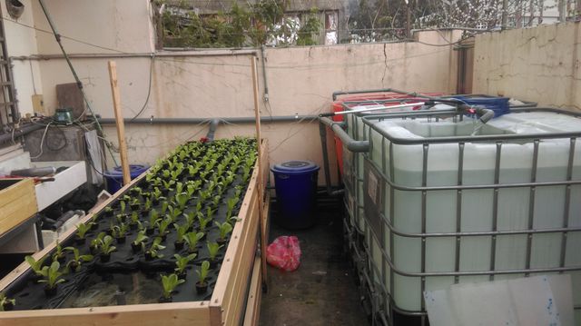

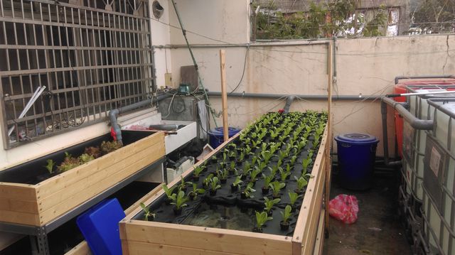

拍了一段小影片 影片是我家現在的魚菜共生系統 如果大家有興趣的話 我下次再找時間PO細部的
再來幾張照片

讚啦!版主很強耶!ibc桶是買新的嗎?可否告知多少$$$?謝謝回覆

IBC桶是買二手的 一顆3000 但是我會建議買新的 因為我洗一個桶子 人爬進去刷了3-4個小時 (一顆)
不然就是要花時間找之前是裝食品的

香魚苗現在價格跟體型?用流動的地下水不知行不行?
不然高溫的南部只能望魚興嘆!!

了解,如有需要再向您請教何處買,新的真得捨不得花下去...
