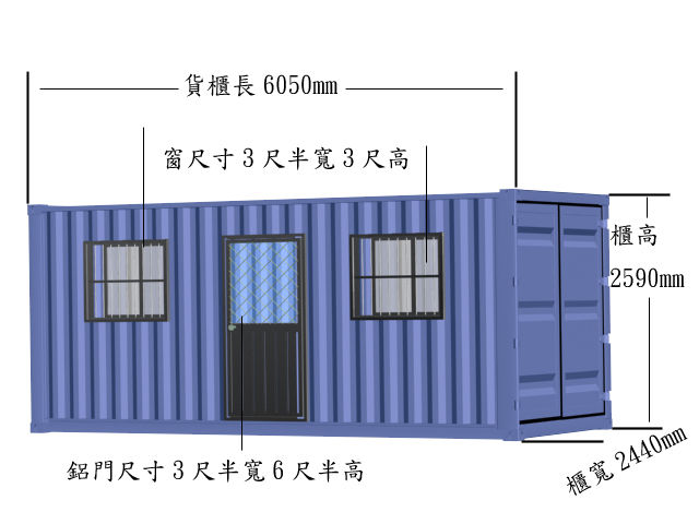

最近要設計一個貨櫃屋,但不是很了解其貨櫃角柱和樑的尺寸是多少?還有各向板厚是多少?貨櫃至少需架高多少?
望各位大師幫解疑惑!!!

您好,因為我是要畫它裡面的平面設計及立面設計,所以我需要他的角柱和梁的長寬以及地板及天花板那部分的板厚,謝謝您

角柱厚度6MM     地板後度30MM  天花板  2MM
