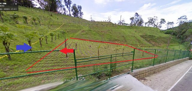

發表於 2015-2-24 17:49:45 | 顯示全部樓層 |閱讀模式
請問,上圖的紅色區塊 是有點斜又不太斜的緩坡
如果之後要? 2home 該怎麼規劃好?
有人建議 把房子誚b離紅箭頭近一點的地方
那是否該把 紅藍箭頭 交集的地方  向下鏟平
那這樣  那裡跟上面藍色箭頭  產生高地差  是不是需要做擋土牆?

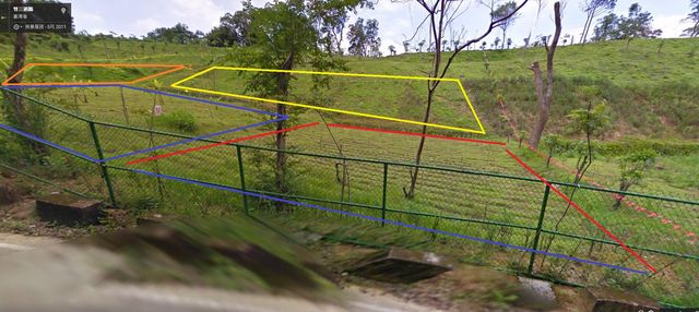

 樓主| 發表於 2015-2-24 18:11:59 | 顯示全部樓層
多附一張照片
其實有兩塊緩坡
上面(藍色)較大  下面的(紅色)小一些
橘色跟黃色 分別是後面與旁邊的陡坡
請問  您會怎麼規劃呢?

發表於 2015-2-24 19:42:31 | 顯示全部樓層
較斜的地用來蓋房子 只要將地基用H鋼架高 稍微斜一點也無妨 架高除了防水防潮 也不必考慮檔土牆的問題
較平坦的土地留著來耕種 種菜種樹種森林 會比較好利用

發表於 2015-2-24 22:29:17 | 顯示全部樓層
一點小建議參考.
位置是一個相當主觀的,蓋房是蓋給自己住,不是蓋給別人看.
您要有絕對的喜好及感覺.
常常在自個的土地走走坐坐,位置及坐向會出來.
水土保持的安全及施作方式是當您決定了位置及坐向再考慮.
順序掌握住較不會本末倒置.
不知您會相信風水?我不懂但會遵從傳統.
當有懂地理的人跟我說方式時,
我會觀察所有傳統的房子是否如此.
再判斷這樣的改變是否順從心意及成本為考量.
有些做法沒有多花成本,但傳統沒有人如此做,我也就不會做.

發表於 2015-2-24 22:55:07 | 顯示全部樓層
本帖最後由 笨羊 於 2015-2-24 22:58 編輯
zeros1122 發表於 2015-2-24 18:11
多附一張照片
其實有兩塊緩坡
基本上人應該坐高望低, 以圖二看,
我會將房子蓋在藍色緩坡左邊, 門朝道路或朝右.
橘色那塊較陡, 作為建物的靠山.
房子朝右時, 黃色那塊剛好作為扶手.
這樣住起來, 心理上比較安穩.
蓋在右邊處於低處的紅色緩坡上, 我覺得不太理想.

發表於 2015-2-24 23:04:14 | 顯示全部樓層
有要下地樁嗎?但一定有地基吧!
我會建議離高處遠一點,也就是紅箭頭尾端位置。
一樓設計成車庫或是隱藏地下室!
離高處遠點避免外壁成為擋土牆或洩水壁!
將來也可能直接在二樓和高處之間延伸一條長步道。
但~低調點!

發表於 2015-2-25 09:33:58 | 顯示全部樓層
山上蓋房子  考慮安全 與 景觀
日照通風也很重要  才能常保乾爽
