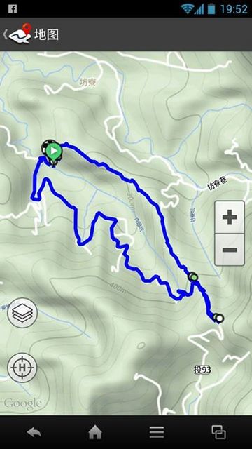

自己最近爬山時,都會使用手機版軌跡紀錄APP。(嗯嗯,等有錢在買專業的。呵呵)
目前使用上已經漸漸上手了,來推薦給大家。希望以後不要再聽到,有人在山裡迷路了~
首先是舊愛,之前使用的 "覽步樂"。
這個APP運作主要是以他們的網站 (http://www.ramblr.com) 為一個社群,大家把紀錄上傳分享給其他人看。
弁鉰眾獢]陽春)易上手,幾乎是開啟APP就直接用了。另外,抓GPS很快,又不太會亂飄;使用上也很省電,剛開始可以用看看這個,建立一些概念。
軌跡紀錄圖

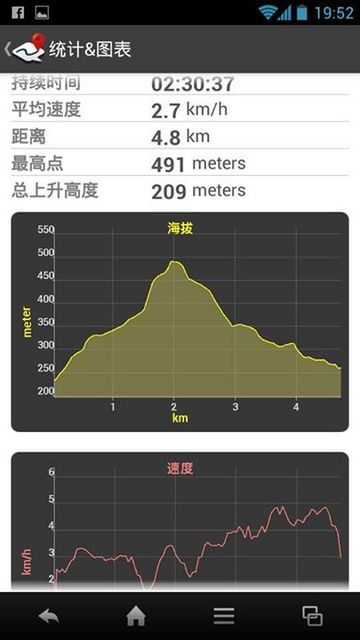

紀錄一些行走的資訊

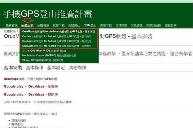

接下來正式介紹新歡 OruxMaps (http://www.oruxmaps.com)

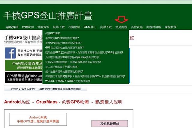

我們台灣,有一群熱心的山友在進行 "手機GPS登山推廣計畫 " https://sites.google.com/site/mobilegpshiking/,使用的正是這個 OruxMaps
這個網站介紹的十分詳盡,不過應該是工程人員設計的(嘻嘻)。邏輯不強的人看著可能會眼花撩亂(哈哈)
3/11 補充:有山友反應,直接用手機看 "手機GPS登山推廣計畫 " 的網站 真的完全看不懂。。。
我上面也提到了,邏輯不強的人看著可能會眼花撩亂。所以建議一定要用PC開~相信我,用PC有耐心看完的都算不容易了。XD

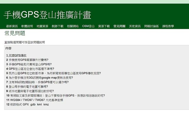

首先,乖乖的把常見問題看完。。
然後將下圖紅框的部份K完就沒問題了!
這個APP弁鈺j大,設定也多,而且耗電(後來發現,全程開飛航模式就很省電,只是冰友們就抱歉了)。剛開始真的問題多多。參數沒設好,訊號還會亂飄,畫出鬼畫符。

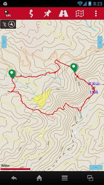

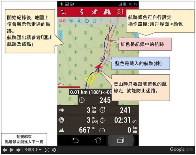

1. (這也是最重要的!)下載他人的紀錄(通常是GPX檔),然後可以追蹤人家走過的路徑,防止迷路。
當然,反過來也可以將自己的紀錄給需要的人,不用重複的帶人去走。(樂)
如下圖說明(借用手機GPS登山推廣計畫 網站的圖)

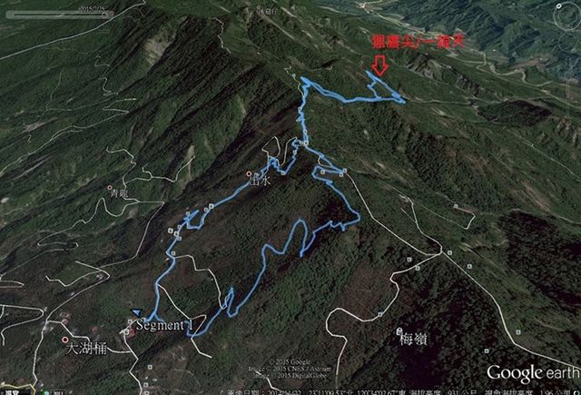

這張是我自己的紀錄

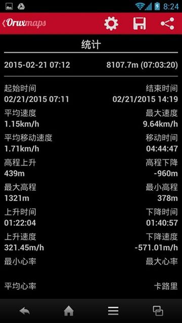

2. 紀錄行走時間/距離/落差/速度,等相關資訊。
3. 載入 Google Earth,便可以看到3D實景。讓我們更清楚自己,幹了哪些蠢事(誤)。XD

其他指教的部份,手機GPS登山推廣計畫網站的常見問題裡多有人質疑過,也都有了回答;我文筆不好,就不畫蛇添足了。還是請大家移駕https://sites.google.com/site/mobilegpshiking/chang-jian-wen-ti
