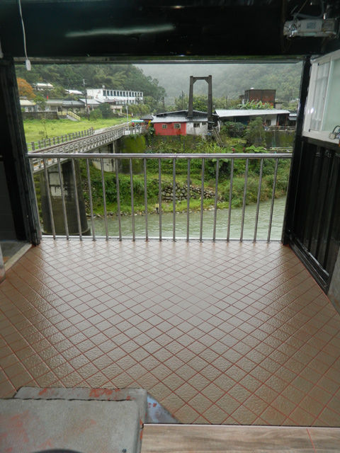

發表於 2015-3-11 22:53:27 | 顯示全部樓層
本帖最後由 open808 於 2015-3-11 22:55 編輯
js818av 發表於 2015-3-11 21:34
不是第一張小孔,至少是第二張樓梯孔,不過整個工程又用RC
有空間龍骨梯就給它做上去
屋頂維修/曬衣服/透透氣滿好用的
架個鐵皮屋頂還可在屋頂上烤肉
像偶是鐵皮,沒有空間,樓梯就用特製較高的能折收的鋁梯,沒用到收起來不佔空間,但不方便使用
有了這個孔,偶要到屋頂維修就不用飛簷走壁
如圖是偶的天窗下方的空間
挖個孔,誘l是白鐵,當然也可用玻離天窗(採光/看星星 )
龍骨梯是會比偶用折疊梯安全又好用
