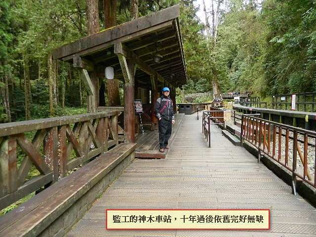

發表於 2015-3-12 22:24:06 | 顯示全部樓層
本帖最後由 open808 於 2015-3-12 22:29 編輯
nenghsin 發表於 2015-3-12 19:47
用塑木板以後一定後悔。
用南方松板還是需要偶而踩一踩,比較不會壞。
像以下的這一種就不錯,防腐木還有車防滑溝
這有樣本可看
戶外木地板
如果沒做溝及防腐在山上容易壞掉及滑倒
像從東南亞進口的木頭,回來做防腐及車止滑溝,經過10年的變化依舊完好
涼子迷 + 10 太棒了!
