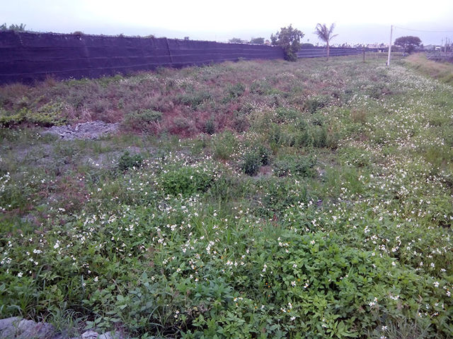

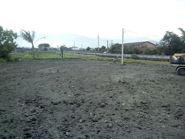

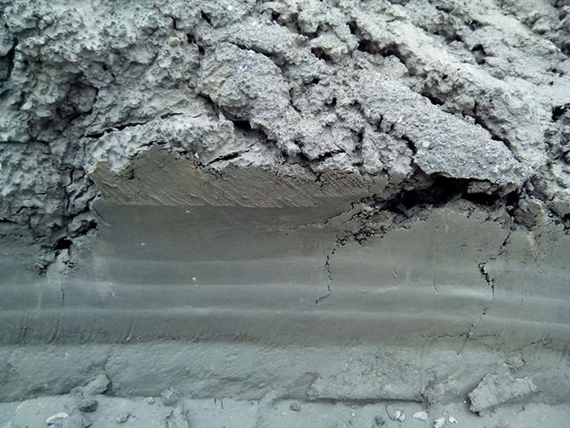

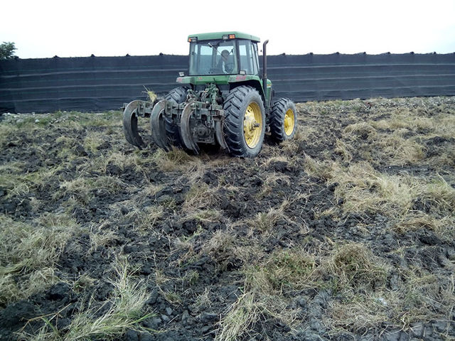

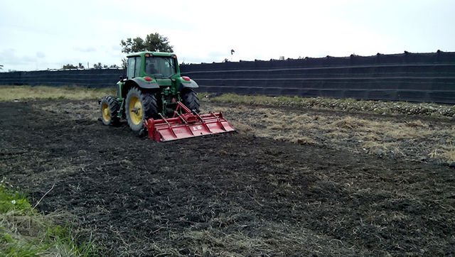

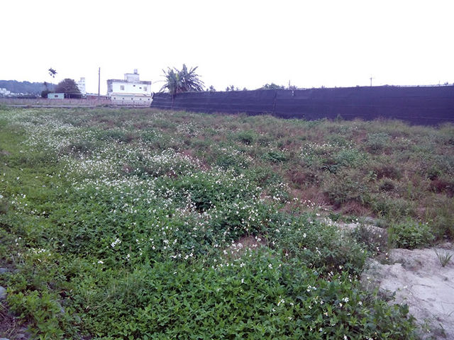

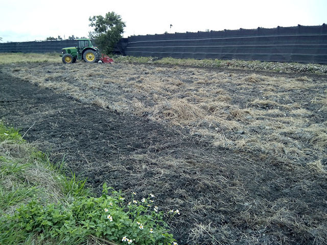

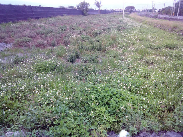

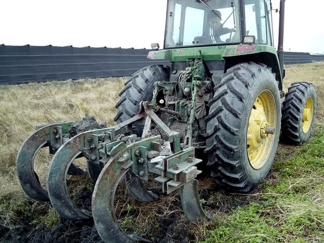

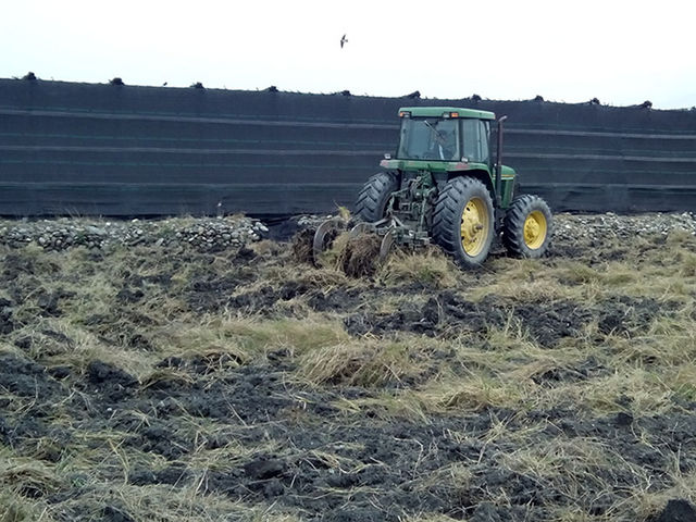

整地篇

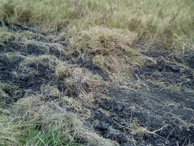

地買回來半年, 已經雜草叢生, 實在沒有能力用小牛搞定它, 只好出動火犁
這是深翻的機器
翻開的結塊泥土

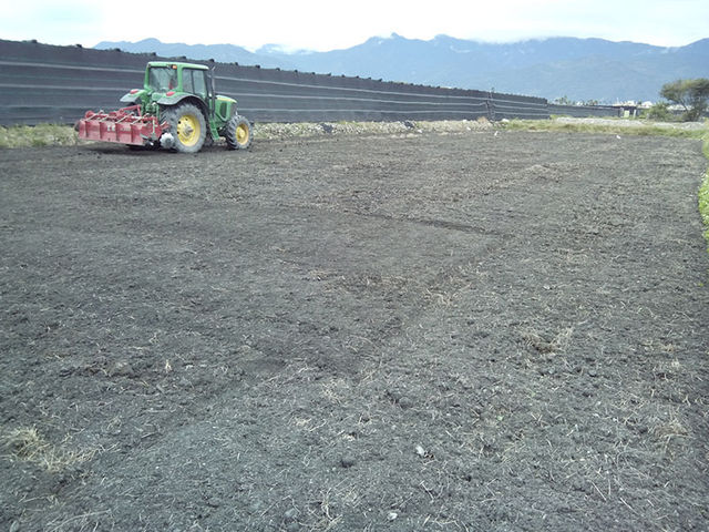

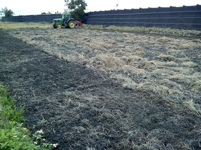

這是打碎拉平的機器
終於完成了

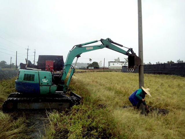

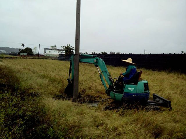

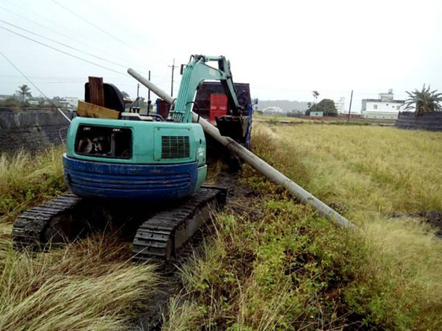

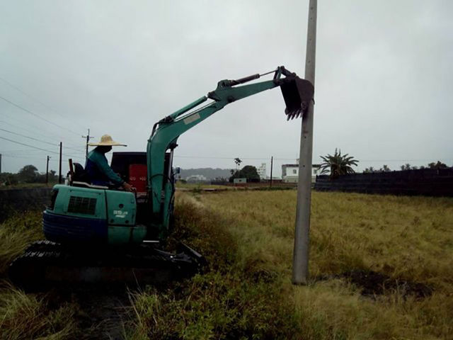

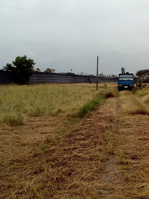

申請農電
既然是農地, 路邊有電線桿, 當然馬上申請農電, 立電線桿是第一步, 看看專業人仕吧, 一個人一個小時搞定

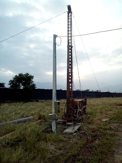

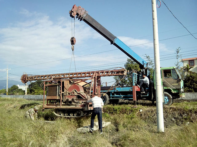

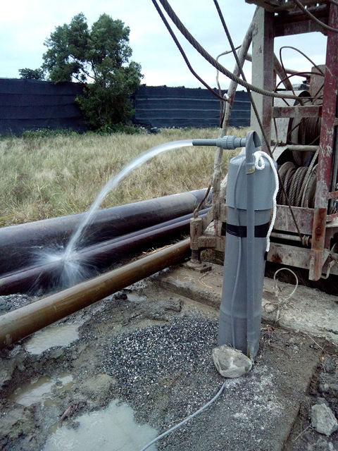

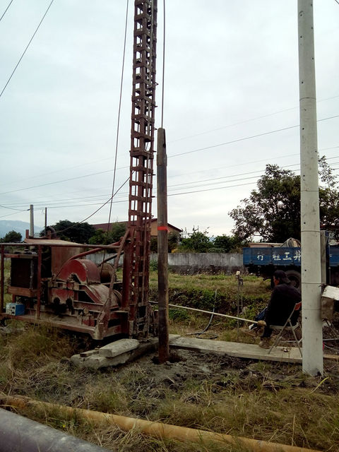

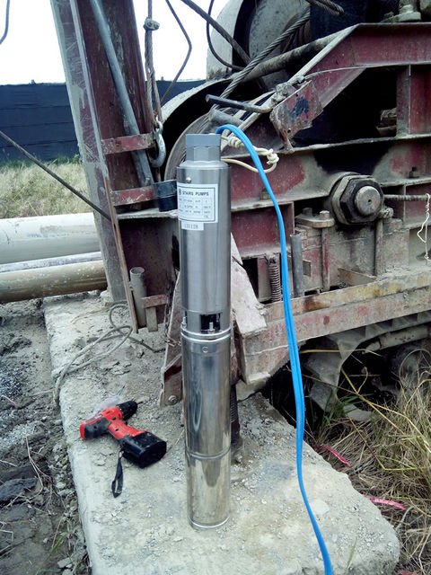

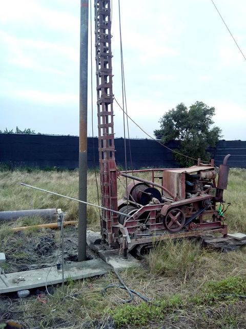

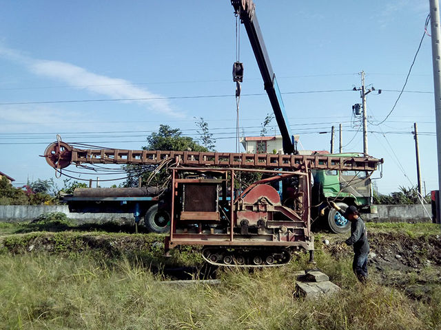

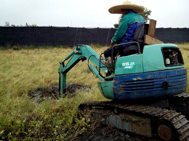

挖井篇
知道灌溉水經過上游眾多農田, 田裡流進排除, 農民清洗藥瓶等等, 水質一定有所污染, 而且我也想用自動灌溉系統, 挖井就是理所當然的事了

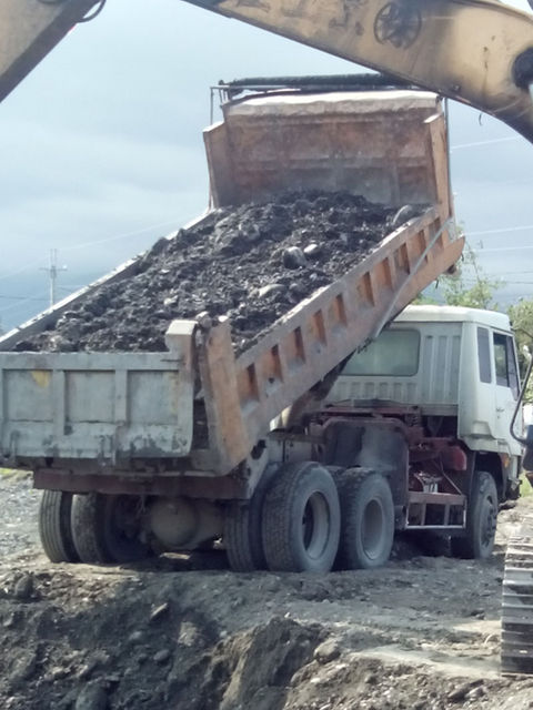

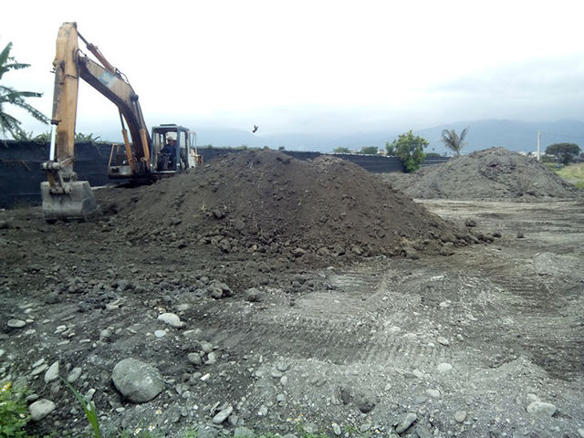

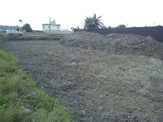

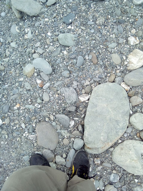

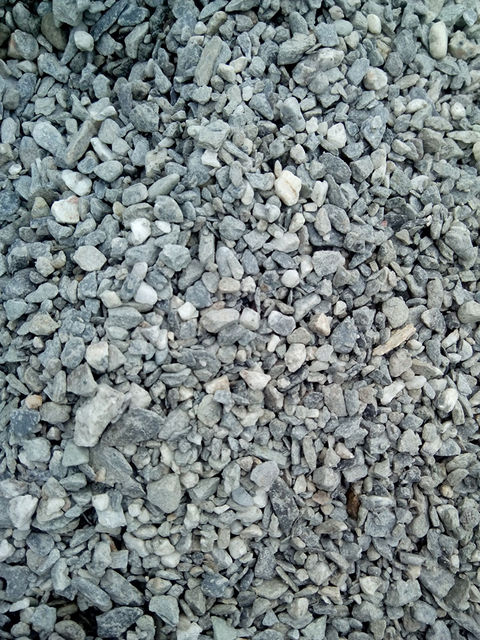

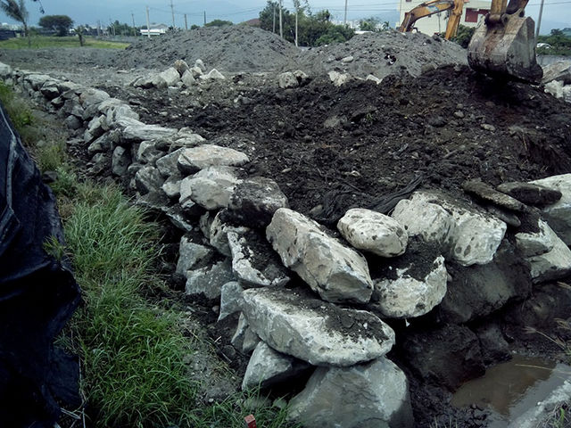

填土篇

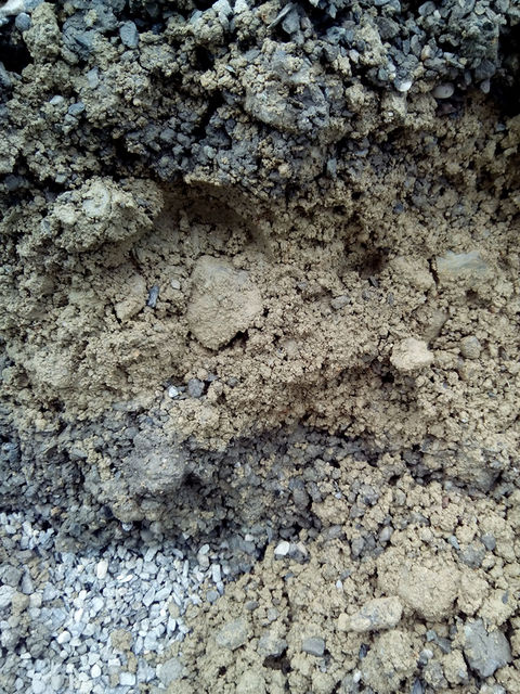

農地地勢比路低很多, 大雨淹水, 將來遜A舍有問題, 必須填土, 填土要向農業課申請, 千萬不要沒有申請就填, 自己改變地形地貌是要罰款的, 嚴重的要你還原, 把填下去的土挖走
砂石場看過的材料有4種
級配
碎石
洗泥 (洗碎石最細的塵土, 好像泥土但是沒有營養, 乾了很硬不透水)
碎石混合洗泥
我是選了級配, 貴一點但是為將來著想

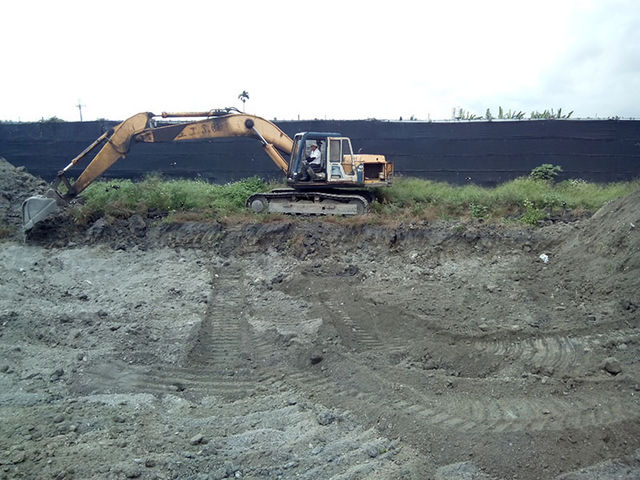

先把土地表面的沃土挖起來, 千萬不要貪方便直接把級配誚b土地上面, 你會後悔一輩子
填入級配再把沃土誚^去, 這樣土地可以繼續種植

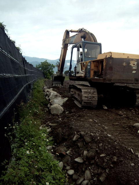

比鄰地高了出來, 要用大石頭做擋土牆, 不能用水泥, 將來申請農舍會有問題
完工了, 地表還有2尺的沃土, 種植沒問題

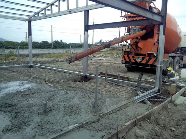

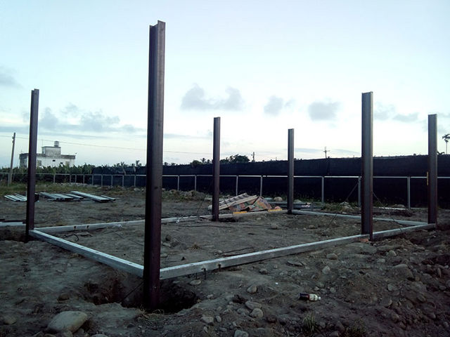

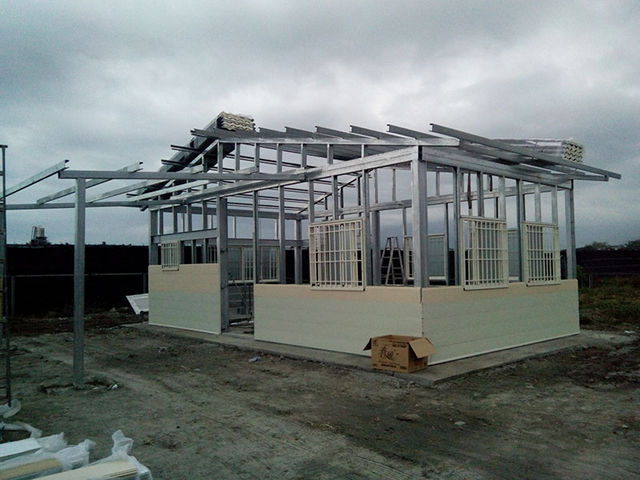

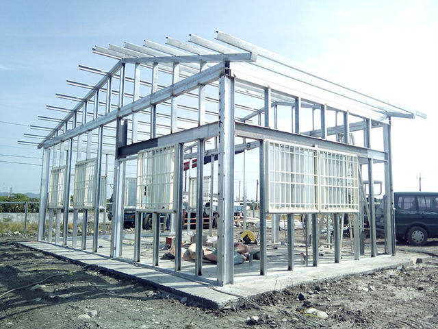

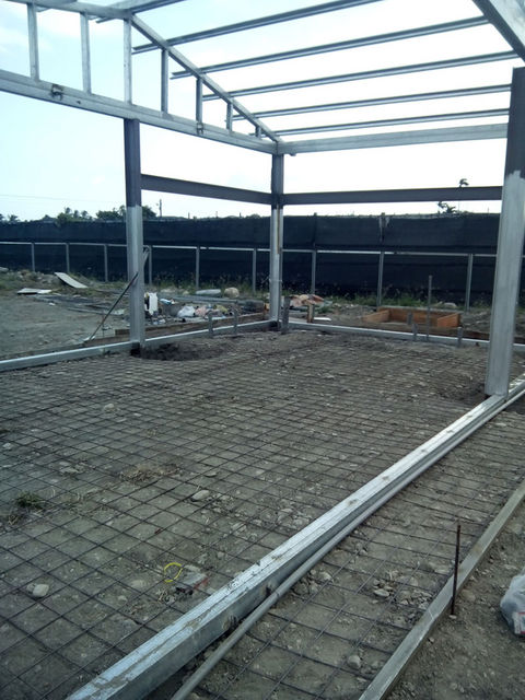

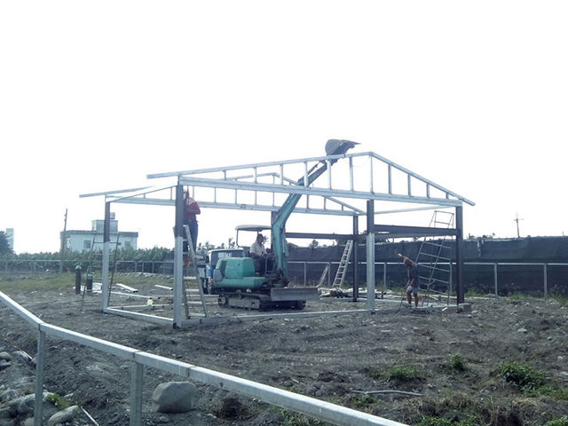

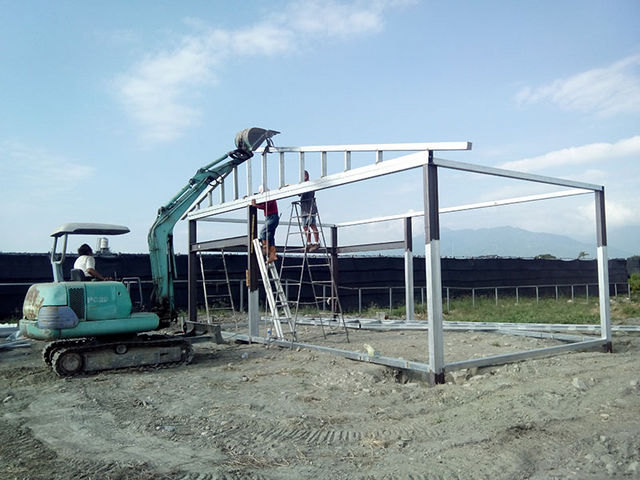

資材室, 合法申請13坪
超強結構, 六枝H鋼做支柱
頂架在地面焊好直接吊上去
屋頂橫梁

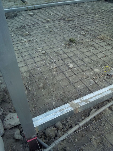

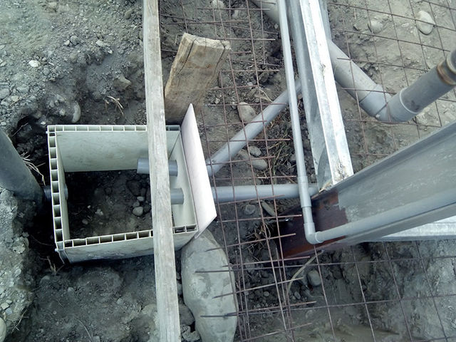

地面用點焊網
留了排水管

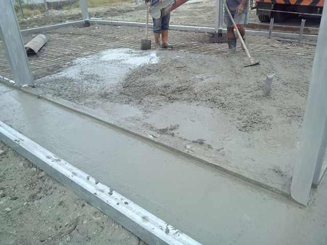

地台灌漿
架構完成
開始裝浪板, 浪板有35cm 和 22cm, 用22cm會多一些接口, 跨度沒有那麼大, 比較強.  面料是礦纖烤漆, 所有意見都說這是顏色最穩定的, 多年都不會變色, 如果是仿松木那種染料顏色, 2年就開始退色, 到時就頭痛了

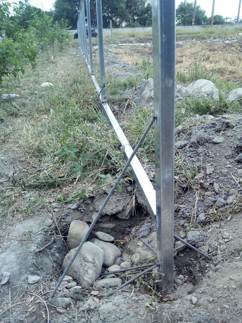

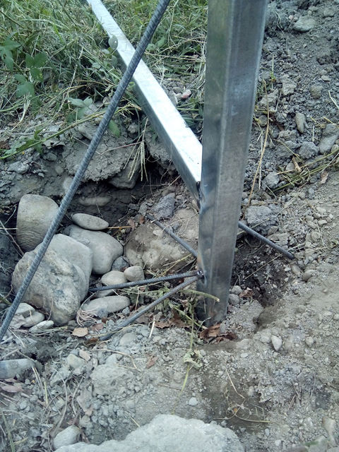

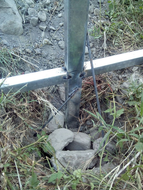

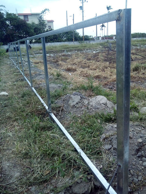

圍籬用75mm C型鋼做柱, 2吋角鐵做橫梁, 這樣不會有積水的問題, 而且焊網的位置是平面, 容易處理

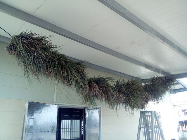

非常新鮮, 今天看到蔥已經乾了, 趁星期日有空, 挖起來晾乾做紅蔥頭
