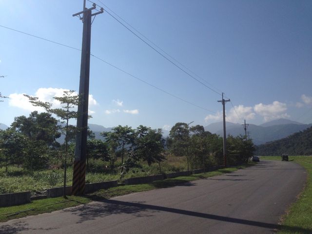

背景交代:
土地是老一輩傳下來的祖地,所有權為我父親,土地面積約0.26公頃。
因為父親年輕時即外出打拼,所以土地其實荒廢了好一陣子。(如圖)
直到父親退休後,才有想法回歸家鄉,閒閒務農,悠哉過日子,所以才有了自己貍苳l的想法。

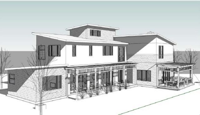

設計概念則以自然、低調、融入環境、綠能、環保為優先考慮,因為家庭人口眾多,所以總共地板面積為115坪,二樓+屋凸(水間)。

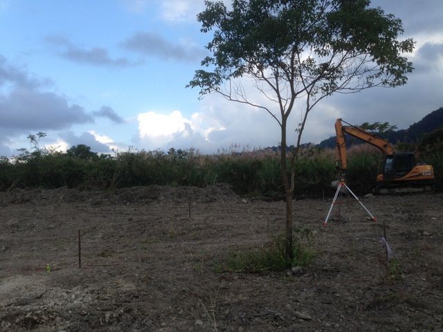

 樓主| 發表於 2015-3-20 19:04:57 | 顯示全部樓層
本帖最後由 p3huang 於 2015-3-21 01:54 編輯
2014W43 現場整地、大放樣。

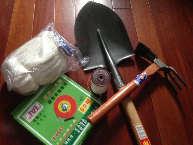

 樓主| 發表於 2015-3-21 01:53:56 | 顯示全部樓層
本帖最後由 p3huang 於 2015-3-21 01:55 編輯

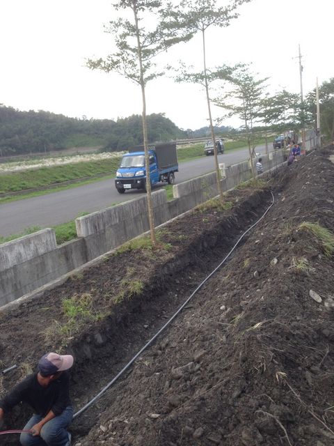

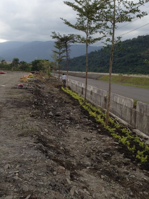

2014W48
年假用不完,所以請假回宜蘭做工。
從網路上訂了600株金露花苗,打算弄綠籬。
全家總動員,弄到每個人腰酸背痛,結果只有老爸做的最順、最趁手。
我們這些坐辦公室的,真的是中看不重用,虧比老爸年輕個三十歲。。

發表於 2015-3-21 20:34:15 | 顯示全部樓層
大大.  金露花這樣種會不會太密了一點...
162
2303
2303
 樓主| 發表於 2015-3-22 11:30:14 | 顯示全部樓層
BLUE777 發表於 2015-3-21 20:34
大約30cm +/- 5cm 的相隔距離囉
是當初賣我的苗農建議的。。
種了兩排 。。

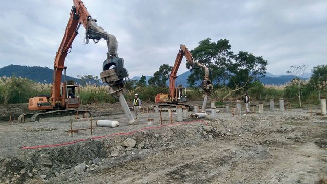

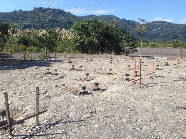

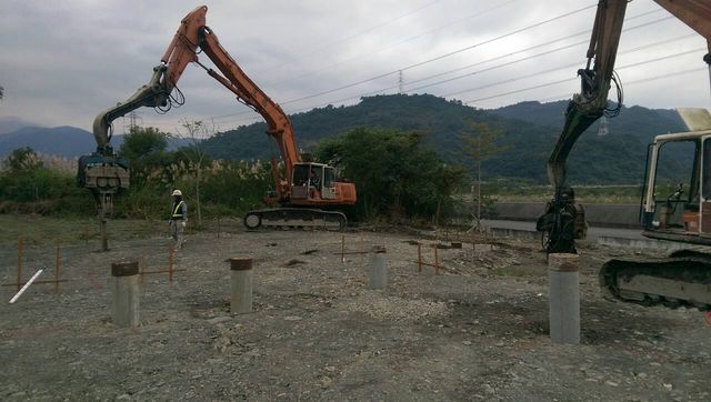

 樓主| 發表於 2015-3-22 23:29:14 | 顯示全部樓層

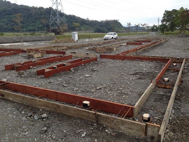

2014W50 基樁施作
如果聽過劉志鵬建築師的話,應該就會知道他的工法跟概念。。
162
2303

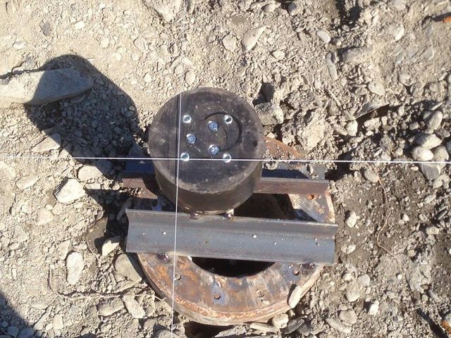

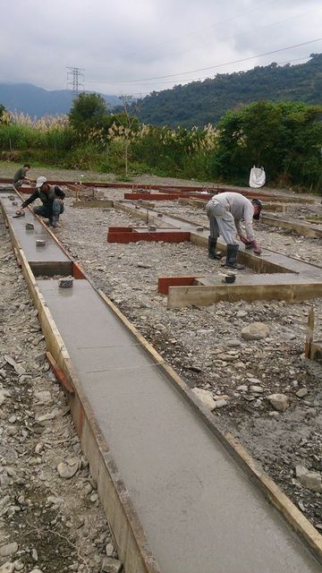

 樓主| 發表於 2015-3-23 10:52:04 | 顯示全部樓層
2014W51 鉸接器施工
參與人數 2威望 +22 收起 理由
LKK46 + 10
open808 + 12 太棒了!

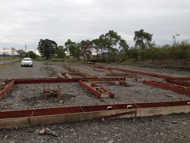

 樓主| 發表於 2015-3-23 10:53:28 | 顯示全部樓層
2015W01 基礎勘驗並申報,等回復批准
open808 + 12 太棒了!

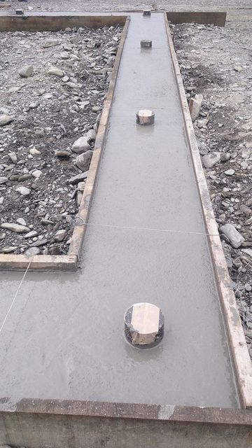

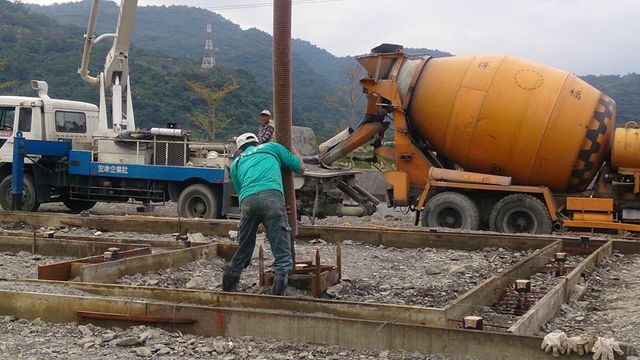

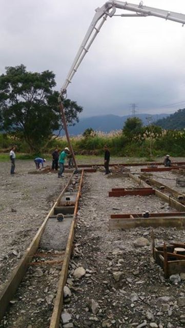

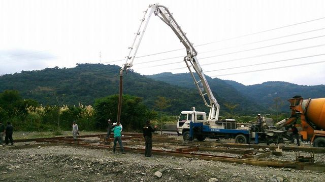

 樓主| 發表於 2015-3-23 10:56:38 | 顯示全部樓層
2015W03 天氣晴灌漿日,之後一週養護期
參與人數 4威望 +44 收起 理由
