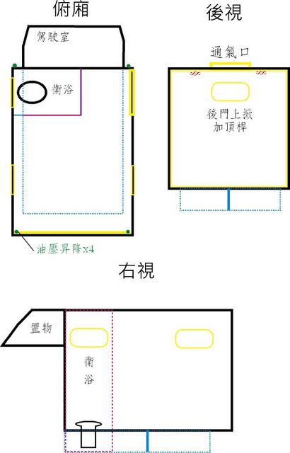

我今天自己有畫了幾張配置圖,越畫發現問題不少,但也得到不少的構想.
最大的問題是自己的車款沒有決定,尺寸不好拿捏.
目前我屬意的車輛以suzuki carry1.6及三菱 得利卡2.4為主.
承載式活動車廂在不動貨台的三片門板又可打造最大的車廂的條件下,
車廂可以製作成倒凸,分成二層.
屬意的構想是有站立衛浴,馬桶及床舖需求為主,不必有奢華內裝以節省製作成本.
後門絞鏈要在上方加上二根油壓挺桿,類似廂式得利卡的後門開啟方式,在休憩時可遮陽,擋雨,炊事.
下層有數個抽屜以收納.
不知同好們有其它的想法可提供的?

本帖最後由 copy 於 2015-3-26 01:01 編輯
就我個人的經驗及需求,很多設備是不太需要的.
我今天畫的圖以得利卡2.4來說,貨台285x190x36公分,距地高度約80公分.
車廂高度設計190公分,車室內約有175即可,總高控制260公分內.
人站立時大多只在洗澡時,寬度不外擴,後方可凸出30公分.
下層高度40公分(浴廁不分層100x80),上層150公分,後方門上掀不會太重.
不瞞站長,車是一定要用的,而車廂及設備打造預算只有15萬,
打造總重量不要超過一頓,說起來似乎是不可能的任務.
但是,對越多材料的了解,加工的方式越不假手他人,應該是有機會的.
以前我常跑鋁門窗的材料廠及一些倉儲的材料.
我發覺有太多東西可以創作.
口字型骨料強度製作小心些,其它副骨架都可以輕量化.
而真正成本較高的東西是露營車專用通風扇,窗戶及塑鋁板.
牆板真的有想過用南亞企口板接合全打上矽利康.
窗戶不要橫拉,用家庭式外推來取化.
攜帶式馬桶不貴,底板水槽也有,小隔間用百頁塑拉門.
像這台低調比較好.
http://www.mobile01.com/topicdet ... mp;t=383543&p=4

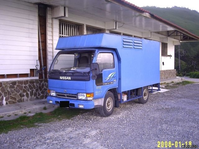

我未來考慮的是3.5噸的車型,考慮稅金的問題,會找 3000cc 以下.
1. 因大部份的的貨車都是藍色的,藍色貨車的二手價也較低,所以會趁驗車前去變色,變黑色或白色.在到民間驗車場就可做變色的改變.
2. 單廂改為偽雙廂,沿車頭燒個白鐵框架,順便還有防滾籠的效果,再鎖上平面鐵皮,側邊可簡易開門,驗車時只要把後面偽雙廂的部份拿掉即可,有點像jeep 藍哥的做法,為什麼要改雙廂,因為木床貨車是露天的,有時採買的物品碰到下雨時,還可以放在廂內,一般貨車都是放個白鐵箱來防水防盜,但是很不方便,容量也不夠大.因為還要上下木床車很不方便.
3. 改承載式式的車箱,會考慮直接買現成的貨車廂挖洞來改,請鐵工燒個車頭的框架在補上鐵皮,車廂屋頂螺絲拆開可以活動,變成上掀,後尾門兩邊側開再補上輕屋頂及正尾門,將底板拉出來,就多了180寬x85長x170高 的尾部空間,這後面多出來的空間可以做衛浴和廚房. 尾部做衛浴的好處是可在底板挖排水孔 ,排水容易.

 樓主| 發表於 2015-3-26 11:38:50 | 顯示全部樓層
這是我昨天畫的簡易圖,
希望紙上作業可以在外觀及配置上先尋構思.
駕駛座上的置物廂其實也蠻難製作.
如果製作成本過高,車廂就買現成來改.

發表於 2015-3-26 11:56:36 | 顯示全部樓層
copy 發表於 2015-3-26 11:38
這是我昨天畫的簡易圖,
駕駛座上的置物廂其實也蠻難製作.
若駕駛座上方只是置物,不要睡覺(其實睡覺也可,就當腳部延伸的空間),就直接買現成貨車的導流板來改就更低調也好看了,只要接縫防水處理好,在車廂側面上方開個洞,裝個玻璃拉門就可以了,這樣就可以從露營車廂內拿到導流板內的物品,導流板下面的空間很大,可以放棉背和輕質的東西.當然硬要加個置物桿,在放個水箱應該也可以,因為就看過行動咖啡車,就是把白鐵水箱裝在那個位置,不過是感覺有點危險

3969
105163
 樓主| 發表於 2015-3-26 12:05:46 | 顯示全部樓層
2home 發表於 2015-3-26 11:56
若駕駛座上方只是置物,不要睡覺,就直接拿貨車的導流板來改就更低調也好看了,只要防水處理好,在車廂上方 ...
其實大家都想挑戰一種成果.
就是在一個預算內把15萬預算弄成30萬的成果.
最後如無法實現,再來拼湊現成的物品,這樣也是一種辦法.
百利800我有裝三面活動帆布,野營一樣也是很好用.
就是差了點什麼的感覺.
Simple Life  隨心所意 自由自在

發表於 2015-3-26 12:14:27 | 顯示全部樓層
copy 發表於 2015-3-26 12:05
其實大家都想挑戰一種成果.
最後如無法實現,再來拼湊現 ...
其實改露營車,可分階段任務,一定會越改越好,這是一定的,想清楚在做,初期只要先買個便宜的貨車廂,放一些可簡易分解的露營設備和床舖,其實可以在車廂內站起來更衣的空間就勝過很多廂型車或rv車了.
