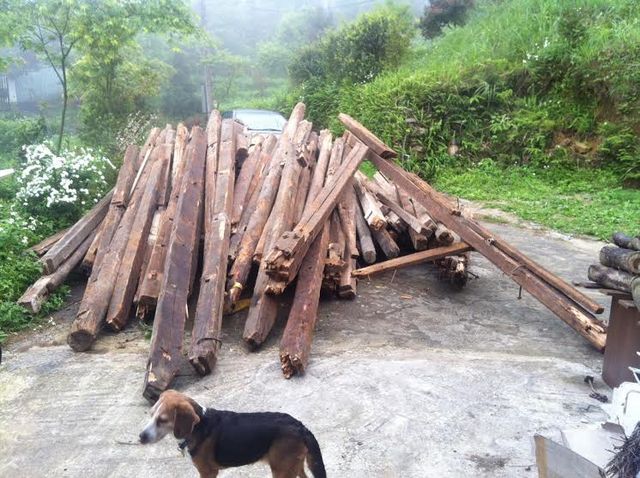

向路邊拆屋(戰後木屋/水泥基礎)買來拆屋下來的舊木樑/木柱一批,圓/方各約50支,大概多數約是2.5米長度,直徑多數約為12公分左右
有一些裁了筍孔,鑿了固定長螺絲的細圓孔,很多留了釘子在上面。但大致好像可重覆使用。材質應均為杉木。有些重一些,好像不是杉木,但都不是檜木
請教大大們? 如何利用較佳? 可以用來蓋一小間木屋嗎?

拍張照片來看看 才知道木頭長什麼樣 能做什麼用途

拆下的舊木料--首重防腐
前年
鄰居的三合院拆除舊瓦片屋頂
改用C型鋼加三明治鐵皮屋頂
搬了十多枝較重、沒蛀的木條回來
放在門前樹下、直立架高
上個月要搭瓜架
已經變輕、中空蛀粉外漏
僅剩不到一半可用!

 樓主| 發表於 2015-3-26 17:36:57 | 顯示全部樓層
本帖最後由 lakecharles2003 於 2015-3-26 17:38 編輯
brown發哥 發表於 2015-3-26 17:16
拆下的舊木料--首重防腐
前年
鄰居的三合院拆除舊瓦片屋頂
大概是長這樣的

發表於 2015-3-26 17:41:02 | 顯示全部樓層
外表是還可以刨除更新
內部就看有無受損
如果蓋個資材室還足夠 也可以順便蓋間毛小孩的別墅
或者 作成圍籬 普通椅子 地鋪等等...

要買釘子探測器來掃釘…避免鋸片損壞…
alpha + 20 舊木料要重整最怕有釘子
