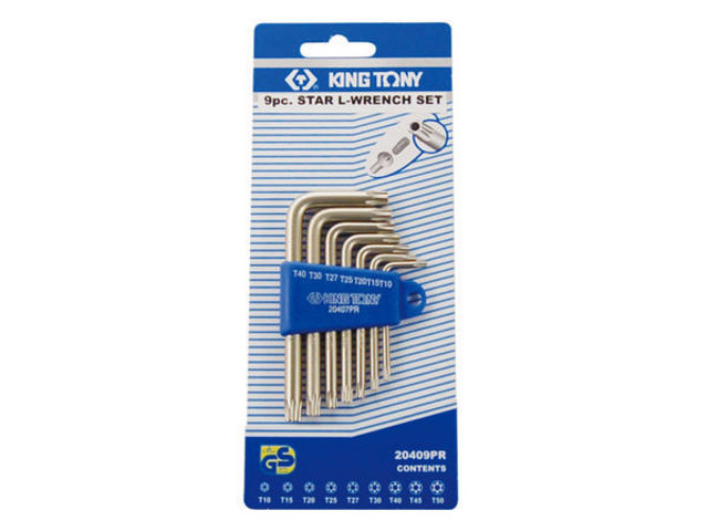

發表於 2015-4-5 11:50:31 | 顯示全部樓層 |閱讀模式
不是十字
也不是一字
是有點像星星
然後中點有一點的那種
試問
這種螺絲怎麼稱呼
又要用那種工具才拆得開?
無巢氏 + 10 星型中空起子 是也

發表於 2015-4-5 11:54:31 | 顯示全部樓層
是這種工具嗎?
請參考:
https://tw.bid.yahoo.com/item/100040869651

發表於 2015-4-5 12:00:00 | 顯示全部樓層
星型版手吧

發表於 2015-4-5 13:00:43 | 顯示全部樓層
本帖最後由 alpha 於 2015-4-5 13:02 編輯
中點有一點的那種,那一點要想辦法拿掉,不然除非工具中間是有一個洞的,不然會塞不進去,無法轉動螺絲
樓上PO的那種不能直接使用

 樓主| 發表於 2015-4-5 13:50:09 | 顯示全部樓層
alpha 發表於 2015-4-5 13:00
樓 ...
嗯
可是那點要怎麼拿掉?
用斜嘴鉗
塞不進去
我最後是找到比較小的一字起字
卡住轉動取出
不過不鎖回去了
因為下次可能就沒這麼幸運
找到可以卡的工具了

發表於 2015-4-5 15:11:15 | 顯示全部樓層
本帖最後由 廣ㄟ 於 2015-4-5 15:16 編輯
那是防盜螺絲,電風扇也會用?
網搜:防盜螺絲起子,可解

發表於 2015-4-5 20:14:46 | 顯示全部樓層
有專門的板手,2`300元左右!!

14017
發表於 2015-4-6 00:38:55 | 顯示全部樓層
本帖最後由 barner 於 2015-4-6 02:47 編輯
這類星形螺絲 一般是用在手機 硬碟 或筆電上
最初它的目地 不是為了防盜 是便於機械手臂 大量生產  對牙
在於輸送帶上  加速生產工作所用
如果你常需拆解這纇零件 你可以買個星形板手
但一般人用到並不多
既然 星形螺絲 是為了大量生產 加速工作而產生
可想見 它的扭力 不會很強
所以只要用個斜口鉗 用力夾住外緣 (不是星形內孔) 就能轉開
怎麼鎖回去ㄋ 怎麼轉開就怎麼鎖回去..
