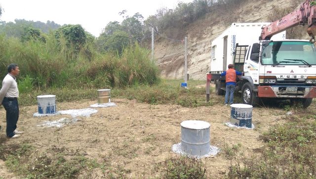

發表於 2015-4-5 22:34:20 | 顯示全部樓層
大大您好。。。小弟是在新竹從事怪手整地工作,但可以提供您意見,以小弟的標準SOP如下...1.先將您要擺放貨櫃的區域整平。2.舖一層級配或碎石整平夯實。3.看貨櫃大小決定放多少空心磚或水泥柱當貨櫃的支撐並調整水平。4.吊卡將貨櫃放置定位。基本上是這樣,遇到狀況再調整施工工法,小弟愚見希望對您有幫助,祝您施工順利喔,謝謝

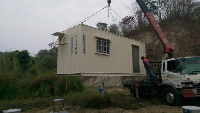

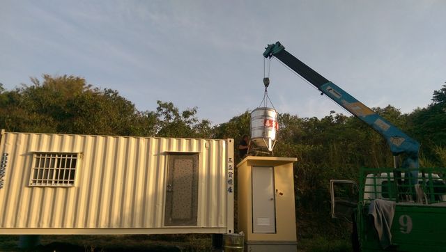

發表於 2015-4-7 16:30:01 | 顯示全部樓層
本帖最後由 hubert52 於 2015-4-7 16:58 編輯

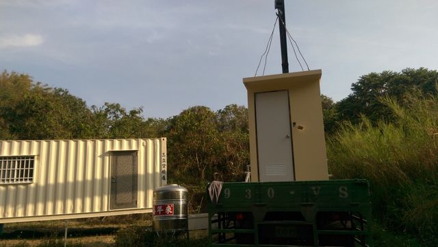

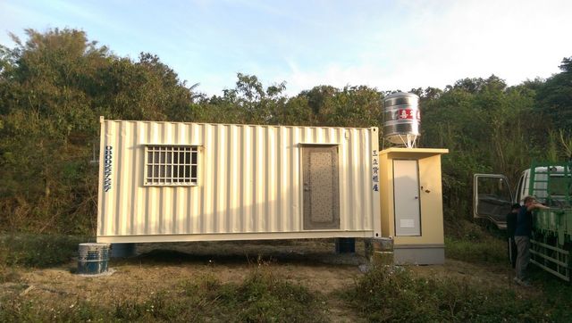

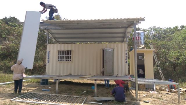

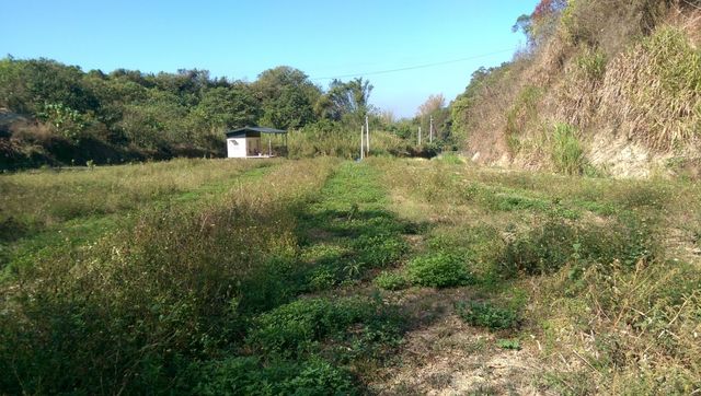

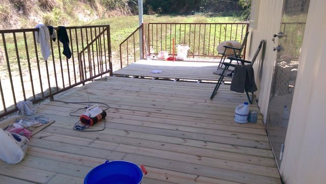

我的貨櫃屋剛好在上個星期完工,由於我是在在台北,地在台南,來回可真是倍極辛苦,不過今天回想起來,還滿值得的.
去年六月入手了台南一塊山坡農牧用地後,就一直在想要怎麼賒蚋眾璆i住的地方,於是在水電都申請到位後就開始規劃
申請資材室,一開始是想奉公守法申請,於是填妥了表件向公所申請,公所說我的是山坡保育地,要有簡易水保申請書,所以就行文去了水利局,水利局函覆如果是貨櫃屋,無開挖, 無整地就不用簡易水保, 於是又回到公所,公所說貨櫃屋哦,貨櫃屋不用申請啦!好吧,既然大家都說不用申請,那就誧a!

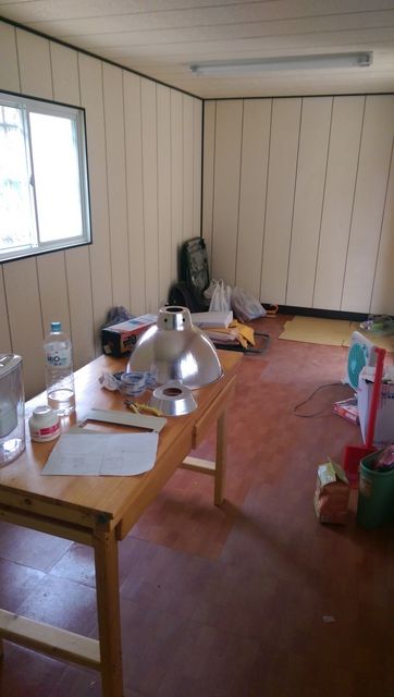

貨櫃屋當然貨櫃就是主體了,當初找貨櫃時是上網一家一家去問,結果問了20呎的,開一門二窗外加冷氣孔, 簡易內部裝璜,還有配電,三x的是最貴,其它大x還有另一家是較便宜的,不過大概就是7萬多到9萬就是,但是後來去參觀了我鄰地的貨櫃屋,他是買大x的,2個貨櫃併在一起,結果漏水來修了8次還沒修好,所以不敢找大x,就請幫我做鐵皮屋頂的載我去三立看, 剛好他們有中古的裝璜好的,65,000,新裝一個紗門68,000, 還不錯, 就訂了.
至於廁所,因為不想走進去有天搖地動的感覺,所以一開始就選定千x的水泥衛浴, 因找不到其他家所以也無從比較價錢,主體是58000,外加化糞池3000,還有運費3000,他們的服務是滿好的,還幫我另訂了個水塔, 一起送來,聽說在2 home Po使用的感想, 他們會退2000哦,為了這2000 ,看來我的拼老命來寫一篇感想了.

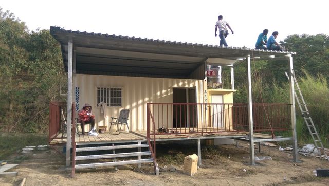

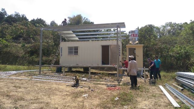

另外鐵工也是鄰地介紹的,弄貨櫃屋一定要弄個屋頂啦!要不然想住裡面會是個笑話.當初報價含鋪設水泥,屋頂,及3x6公尺的平台是18萬,後來想想鋪設水泥可能水保局會來關心,所以算了, 改用4個水泥柱,就少了1萬.  另平台的木板自己叫1呎原本報價27元 ,後來跟她哭訴上無老母下無妻兒, 但有2隻小犬,就降為23元, 10呎長,叫了60支.
終於,  偉大的一日來了, 因為上星期學校放春假,所以我的計畫是3/27貨櫃及浴廁一起來,然後跟鐵工商量一下,3/28-29鐵工施工, 3/30由台北載一車的二手家俱下台南,當晚就可住可愛的2home了. 結果浴廁臨時說要改時間來, 鐵工沒辦法一起規劃, 好吧!就隨他誧a!
3/30到2home時,果不其然,鐵工還沒誧?只好去住附近的一家民宿,多花了一筆.隔天到傍晚,鐵工才做完,趕快把木板鋪上,因長度已算好,不用裁切,明天鎖上螺絲即可,又趕快把電源接上,然後趁天色全黑前到水源處洗了一個露天澡(可能有幾隻猴子在偷看,哈!), 就趕快躲進貨櫃屋了,晚上烏漆媽黑很嚇人勒,以前看的各種恐怖電影畫面全湧上眼前.............

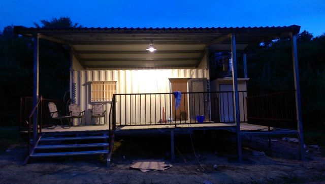

發表於 2015-4-8 09:10:08 | 顯示全部樓層
Tainan_man 發表於 2015-4-7 23:09
讚喔!  改天去參觀一下!

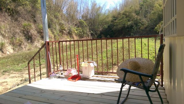

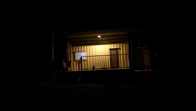

第一天晚上可真是嚇破膽,由於沒電視沒網路,所以帶了個保特瓶(哈,應該知道要幹什麼吧)就早早入睡,一整晚當然是輾轉難眠,最嚇人的的是睡到一半,突然外面地板咖拉卡拉的響,由於木材還沒鎖,所以聲音振天嘎響, 頓時全身雞皮疙答滿身都是, 心想是恰吉,貞子,小倩,還是安娜貝爾, 還沒回過神來,又一陣巨響,於是馬上跳起來操起新買的開山刀,就在此時傳來一陣........,一陣..............貓兒叫春聲, 靠!看你老母勒!哪邊不搞,偏要選這個時候,這個地點來炒飯,魂都嚇飛了!
隔天清晨一早就借來電鑽鎖所地板,唉,中間的挫折就不再多言,結果就是,地板鎖到晚上7點多才鎖好,鎖斷了九根最頂級鎢鋼鑽尾(事後問鄰地的人,他從頭到尾一根都沒斷,), 鎖壞了一支鑽頭,跑了三次玉井的五金行店(來回加起來共60公里),買鑽尾買到我都不好意思面對老板了,當鎖下最後一跟螺絲時,眼眾ㄖ眻慾U來了,最後坐在從台北載來的涼椅時,可以感覺臉上終於有點微笑了.......

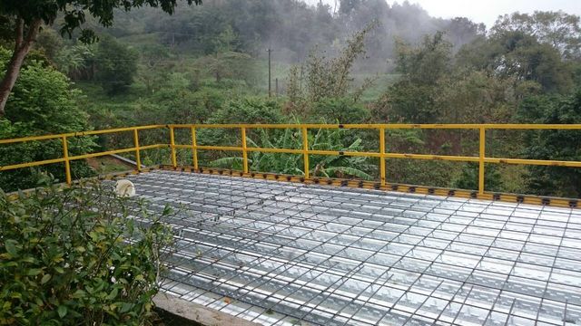

發表於 2015-4-8 09:30:31 | 顯示全部樓層
本帖最後由 larchi 於 2015-4-8 09:35 編輯

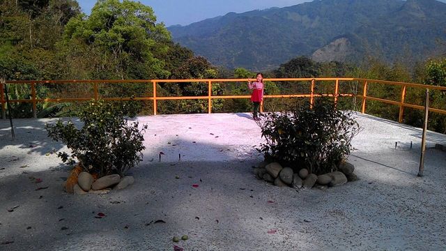

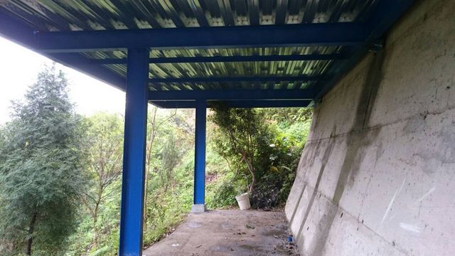

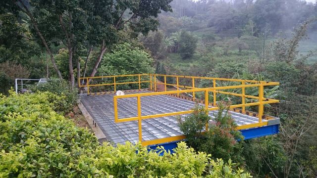

hubert52 發表於 2015-4-7 16:30
我的貨櫃屋剛好在上個星期完工,由於我是在在台北,地在台南,來回可真是倍極辛苦,不過今天回想起來,還滿值得的 ...
哇!作好了喔!才貼完圖就看到你發貼了,當初報價含鋪設水泥,屋頂,及3x6公尺的平台是18萬,~有點貴,貨櫃屋頂看可否改裝成平台,晚上可納涼,我朋友剛弄好的平台,5*10米,鐵的部份8萬8,水泥10米立方,加3個工人半天11萬多搞定!

發表於 2015-4-8 09:48:08 | 顯示全部樓層
hubert52 發表於 2015-4-8 09:10
第一天晚上可真是嚇破膽,由於沒電視沒網路,所以帶了個保特瓶(哈,應該知道要幹什麼吧)就早早入睡,一整晚當 ...
好笑!跟我當初一個人背單人帳去我地上露營一樣!一整晚從尾椎往頭頂涼了好幾次,好不容易熬到聽到鳥叫聲,沒被鬼抓走,這樣,兩三次以後就習慣黑暗了!你的地板可以買自攻螺絲鎖,就不用先鑽洞了!還有要考慮買台二手小冷氣來裝,雖有屋頂到夏天還是很悶熱。
