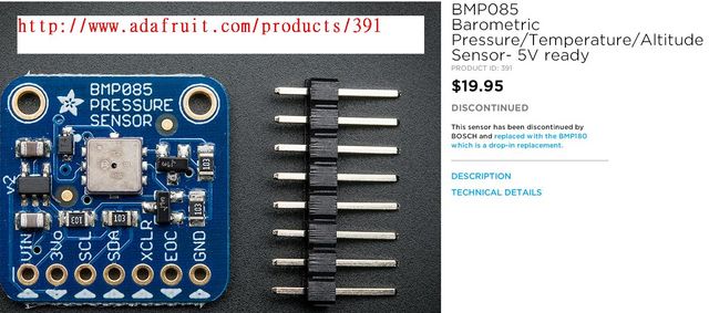

發表於 2015-4-6 20:39:46 | 顯示全部樓層
Bosch 的BMP085 sensor量測温度&壓力
可精確的量測大氣氣壓
在天氣穩定的氣候下 可準確的量測高度變化
誤差可控制在 +- 1公尺
BMP085 sensor module board
