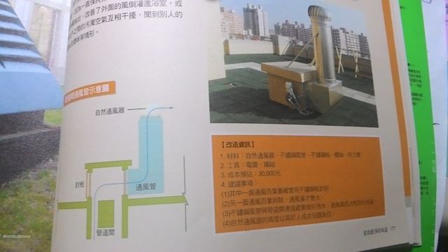

請問各位前輩
賒?F有需要管道間嗎?
想法是把管道間也當通風管,如"好房子"書上說的
只是不知道實不實用,是否颱風天會漏水,管道最下面是否有必要留開孔清潔
下圖引用 好房子

發表於 2015-4-7 22:39:05 | 顯示全部樓層
如果房屋不大
又只是2樓管線應該很單純
管道間作用其實不大
如果為了通風開設管道間
到不如在窗戶做規劃透氣高窗
因在屋頂多一處開口
可能是漏水或颱風強灌水入口
ps:管道間是用在大樓或管線眾多處維修方便使用

發表於 2015-4-8 07:52:41 | 顯示全部樓層
善用樓梯間(煙囪效應),也是一個很好的通風採光的地方!!
