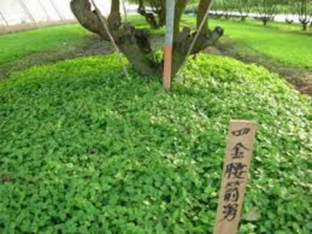

發表於 2015-4-10 15:52:54 | 顯示全部樓層
草生栽培種"金腰箭舅"不錯,生命力強、攀爬面廣、匍匐地面。
