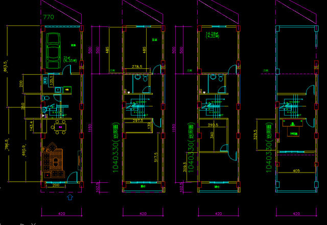

各位前輩請問長型屋要如何增加採光和通風

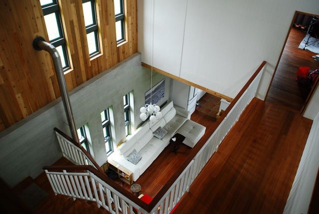

如果強烈需要長型屋增加採光和通風
何不考慮在客廳天花板開個天井區(挑空區)
天井區牆壁安裝外推採光窗
兼顧採光和通風
也會讓空間看來寬闊!!
雖然犧牲2樓一些地坪空間
但採光和通風效果非常好
參考看看~~

何大, 這間房屋看來, 好像不是邊間 ?? 若要多一些採光, 又不希望 浪費 天井 空間, 建議可考慮 將前後 臨路窗戶 加到最大, 並在 每層前後房間 "門" 上 "開天窗 (坡璃 到頂)" , 將光線 引入 走道/樓梯間, 或許可以改善一些 ...
不過, 感覺您的 "樑" , 未免太多了 !! 尤其 樓梯中間/ 3F中間房間/ 4F神明廳 都好像有大梁 --- 可能會嚴重影響 居住/ 裝潢 品質 --- 建議 可以找 原建築師 商量 做改善 ?? 我個人是較傾向 "加厚地板" 將所有橫樑移除, 且不影響 房屋結構, 又好做 隔間/規劃 !!

 樓主| 發表於 2015-4-8 23:23:30 | 顯示全部樓層
bibo2kwm 發表於 2015-4-8 17:02
這是你的房子嗎?真是漂亮,可以給我設計圖嗎
這張就是設計圖阿
我跟設計師要的原稿

發表於 2015-4-8 23:39:03 | 顯示全部樓層
哈哈~這應該不是很多人會看吧.....來個三視圖OR立體圖應該好看多了....

發表於 2015-4-9 11:47:24 | 顯示全部樓層
挖一個天井或加大樓梯間作三折梯,中間作天窗.........
題外話!!圖面結構有點亂!!
