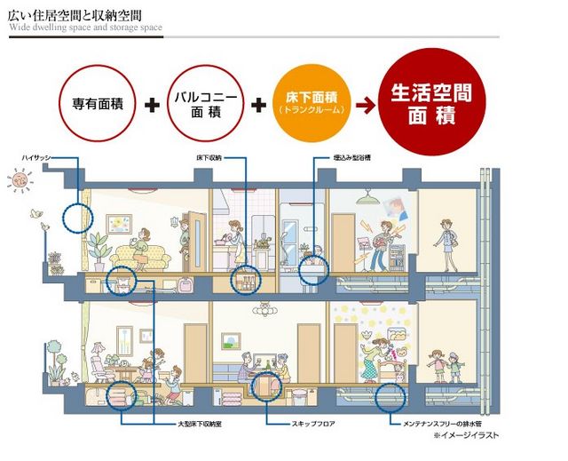

 樓主| 發表於 2015-4-10 12:45:53 | 顯示全部樓層
這個圖是google到的,不知道台灣可以這樣作嗎? RC造
