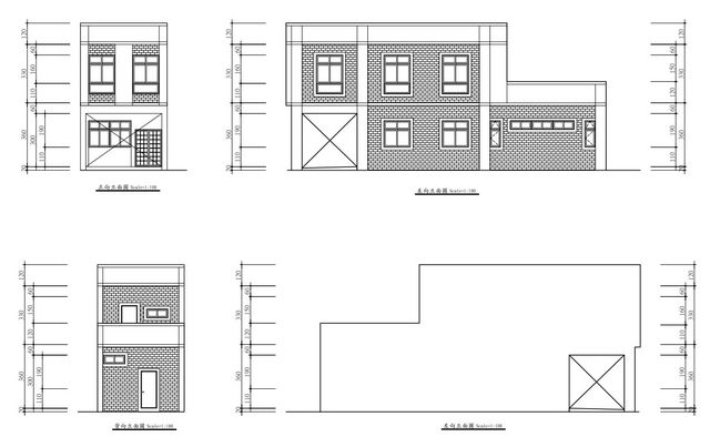

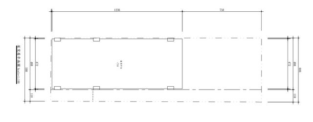

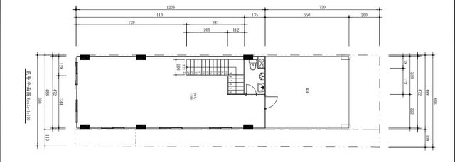

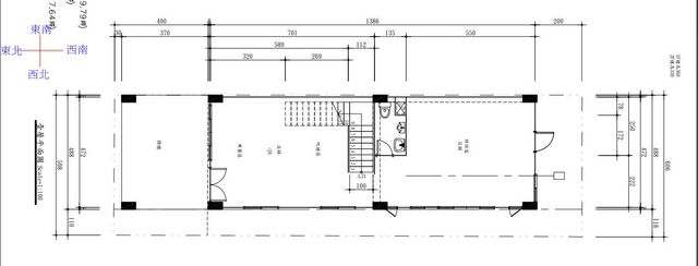

今天拿到建築師提供的草圖,貼上來請各位指導請益
因是以商業空間作規畫,所以樓梯作L型比較開放及方便送餐r
因要作烘焙所以烘焙室空間也不能再小了
廁所本來畫的是與一F上樓梯口切齊,但又覺得太大
現在改小又覺得好像包進去廚房的感覺,好宅風水說不大好
敬請指教
