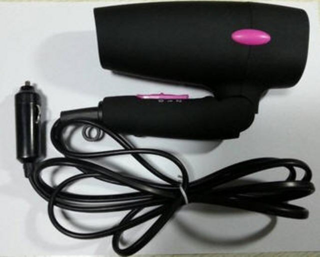

您可參考上面網兄所說拿超吸水毛巾先把頭髮盡量擦乾,然後再用一般的12V車用吹風機慢慢用點時間吹到乾。
12V車用吹風機因為受限於點煙頭的電流必v限制,所以一般只有到120瓦,意思是出來的風不夠強也不夠熱,但是時間久一點可以吹的乾。。。我是在車上放了一隻備用,平日還是在選在白天溫度高的時候洗頭,然後用毛巾擦乾頭髮以後讓頭髮自然乾。

個人是用車上暖氣來吹乾頭髮,且有一支12v直流吹風機備用,至於電鍋也有12v直流的(淘寶網上有看過)。

若真的要用,建議買個直流電(直流馬達)的DC12V車用吹風機。<---仔細找可能有賣! 且沒有功因耗損。
