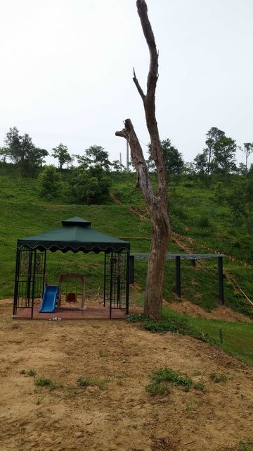

土地內有棵 死掉的樟樹
鄰居說  可以找木材行  把他做成  椅子
請問有人這樣做過嗎?
木材行  也能幫忙做椅子嗎?

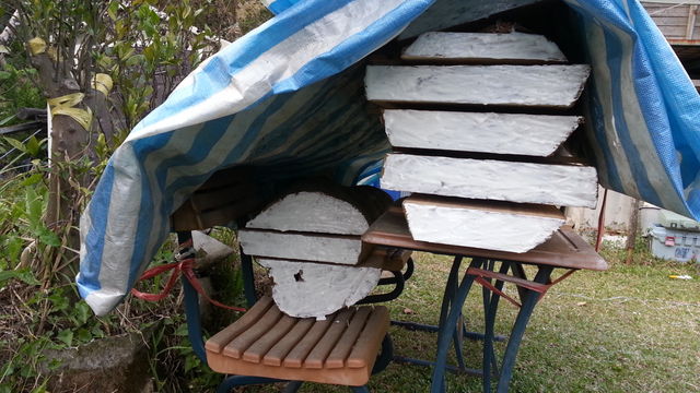

拿 鍊鋸 鋸下來 看看 ~ 就知道 木材 中間 有沒有爛掉 ~
小弟 是都 鋸好 放個 1年 等 木材 自然風乾後 再作 桌板椅子 之類的 ~ 樟樹 放在 房子內 很香 喔~ 滿間 都 香味 !
對了 ~ 鋸下來的 木幹 在切口處 要 塗抹 白膠 ~ 可以 防裂 ! 也別曬太陽 ~
這些 是 都在 等一年 自然風乾 ~ 切口 也都有塗 白膠的 樟木 !!
以後 無聊 打算 要作 茶盤 的 黃檜根料 ~ 油 也 超多 ~ 超香的 ~ 很重 2X公斤 !

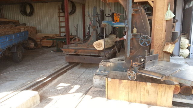

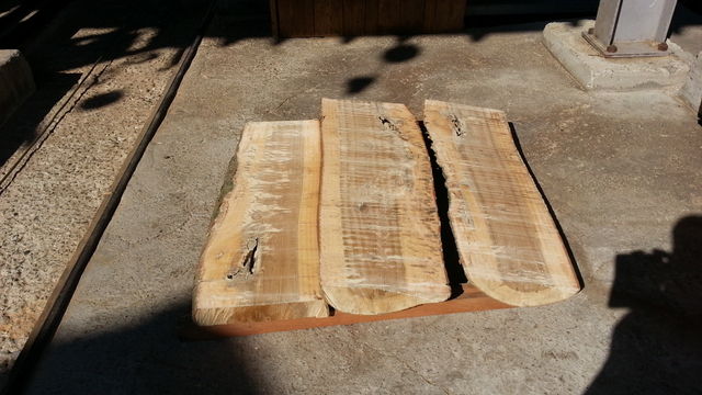

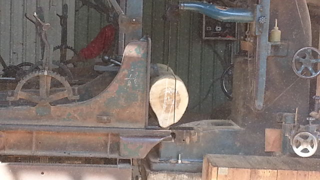

只要鍊鋸簡單切一下,就可以了。。。
圖片連結自http://m.xuite.net/blog/k550201.ugg/twblog/116418503
圖片連結自http://m.xuite.net/blog/k550201.ugg/twblog/116418474

這樹看起來是從別的位置移植過來沒成功死的(有修鋸剪過),樹皮剛掉,約這一兩年死掉的,應該還不會有空心的問題!

木材行老闆也有教!買包樹酯,一隻油漆刷就可完成!樹酯放一陣子就變透明了,所以鋸好後就殘殘的給它刷厚一點沒關係!
