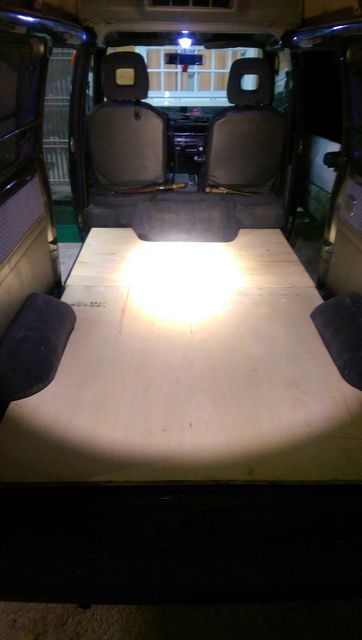

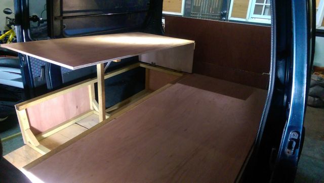

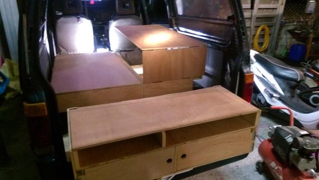

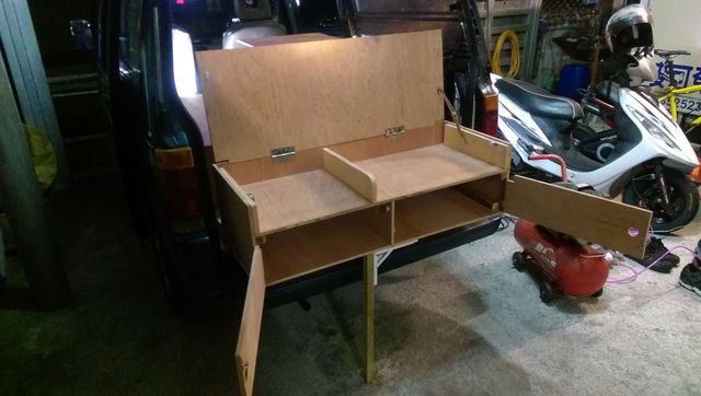

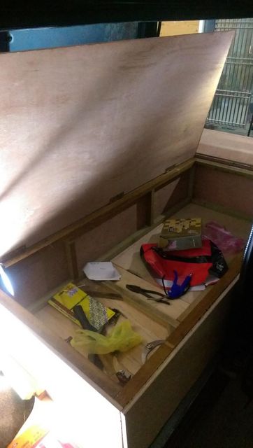

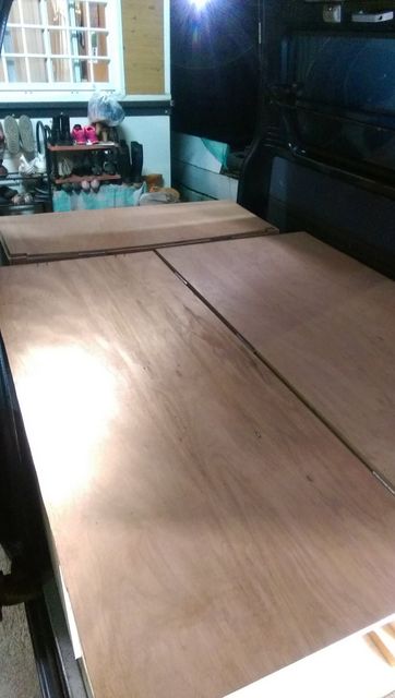

非專業木工~自己嘗試做做看
車底板
活動桌
廚具(卡式瓦斯爐,收納櫃)
床板掀開可放行李
活動床板桌
打平變睡床

好厲害的手藝!請問都是用吋二的角材和四分合板製作嗎?
很期待您貼皮的教學!貼了皮以後質感暴增變成高級原木組合家具!
16
1535
1535
 樓主| 發表於 2015-5-6 10:34:14 | 顯示全部樓層
pax 發表於 2015-5-5 16:23
很期待您貼皮的教學!貼了皮以後質感暴增變成高級 ...
是的~床板部分是使用4分板,車底板用6分板固定
全部都是用曲線鋸裁切所以沒很準~~@@
貼皮的部分還在研究~沒貼過還想請教朋友看看~~

我的做法也一樣,
角材+木心板
我覺得刷漆就好了,不需要貼柚木皮。
聽前輩意見是,先做簡單的,使用過後再新增需要的。
Blog 有記錄

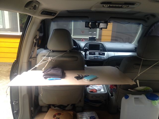

發表於 2015-5-7 19:00:47 | 顯示全部樓層
我DIY的車內桌...鑽孔+吊繩...用掛的

讚喔!
材料用好好喔!
還是想去貼皮~感覺會比較舒服
