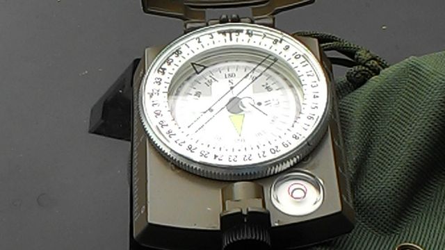

以前當兵時,發現部隊裡的指北針,(我也搞過這檔事,買的指北針也不見得指示相同),放地上間隔一定距離,排除相互影響及金屬影響後,不見得每個指示都一樣喔!要挑出指示相近的給阿兵哥用,況且一度兩度的偏差不易判讀,差一度60公尺外就差了約一公尺了!而且台灣的磁偏差是4W,用指北針,真北磁北的差異要不要算進去呢?參考可以啦!
