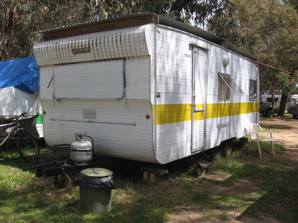

就像圖一後面這種,能被拖著移動的
能申請台電的任何一種用電嗎?
若有輪子不行的話,我將輪子取下,再弄得像是固定式
圖二這樣能申請用電嗎?
謝謝各位

申請電就有二種方式!
1. 建物有使用執照有門牌,就申請市電.
2. 用農地地號申請農電.
所以申請用電,和移動車屋沒有關係!

可以用地號申請空地照明呀!

唯一線索了,感謝阿

而且最重要的是~
台電認的是一個固定物,而不是可輕易活動物件!
台電線路進來的時候必須要有個穩固的電線杆?牆面?或是機房箱!
