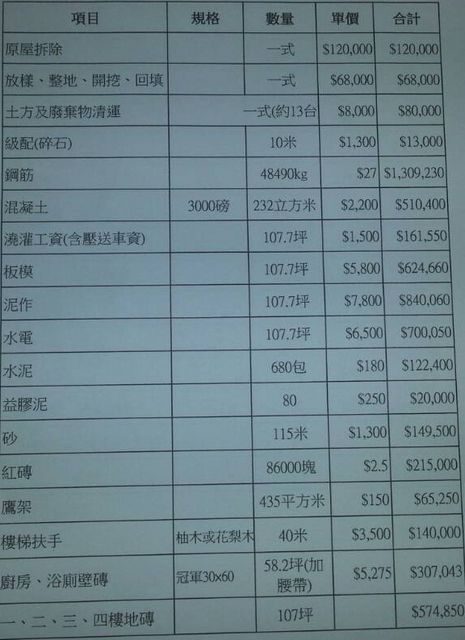

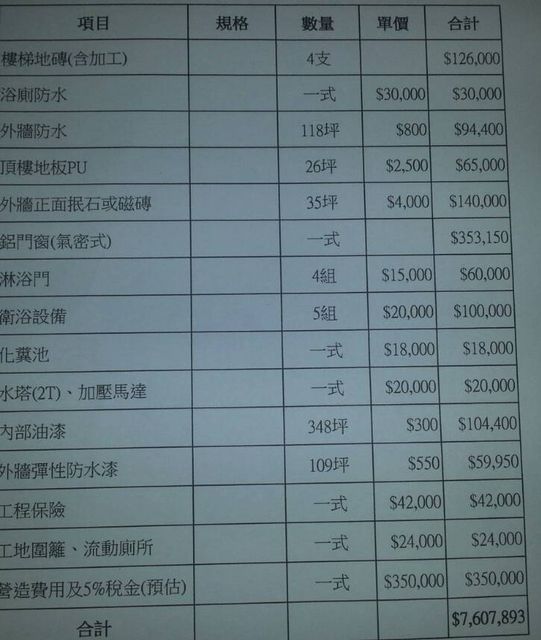

目前正在新竹自地自建
建坪 107 4層樓
由於目前的營造廠估價單不像板友的估價單 明細來的清楚
所以想請教有沒有新竹的營造可以推薦?
P.S先PO上目前營造的估價單,想請各位過來人看看這樣的報價合不合理
謝謝

網路上的人都不認識, 他們推薦的你就相信嗎?
建議可以鄰近的房子看一看, 有喜歡的問一下屋主, 看他們推不推薦自己的營造
不要不好意思, 蓋房子是大事, 找錯營造會麻煩幾年甚至幾十年
另外, 因每個人對房子的標準不同, 營造找的大小包商也不見得一樣, 就算有人推薦, 結果是否相同也不可知, 這就是自力建屋的風險
