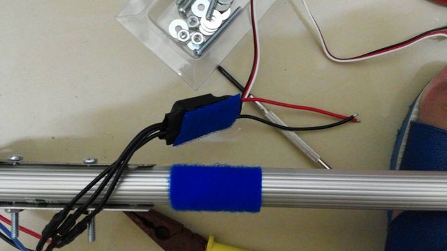

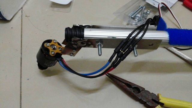

上次用水箱風扇改除草機
雖然可以用但是遇到牛筋草或是芒草就舉手投降
還有水箱風扇實在太大顆太重了

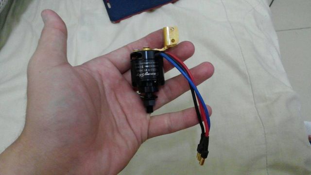

所以有了用無刷馬達的念頭
千萬不要看他小小一顆就低估他
無刷體積小,轉速高,扭力大
這些零件原本是用在飛行器上面的
所以都很好取得

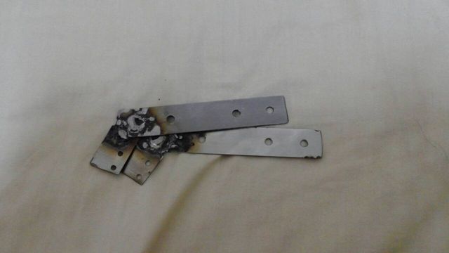

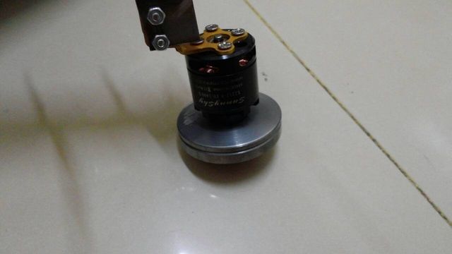

然後請鐵工廠幫忙車了鋸片夾,焊片白鐵

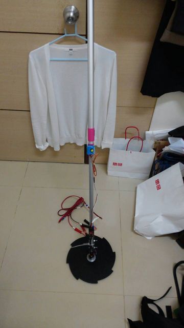

最後組裝完成
整支重量含刀片應該1公斤多而已
非常的輕
還可以針對草的種類自己調整轉速
芒草,牛筋草目前都可以容易砍斷
目前用起來還算不錯
不過還是有缺點

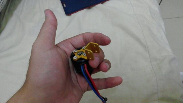

因為馬達座體積比較小
鋸片太大容易造成晃動
可能要在桿子上裝個輔助把手
或是訂製一個大一點,強度高一點的馬達座
才能跟鋸片的力矩抗衡
附上割芒草的影片
