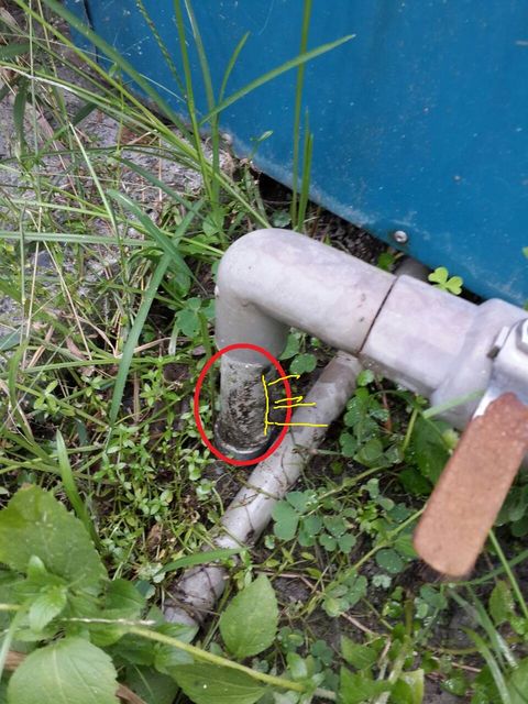

今天發現.....水管裂了~~地下水的管子
可以補嗎...只有馬達在動時才會小小噴水....馬達不動不會有水
要如何補救...有辦法自已換嗎...還是一定要專業的師傅

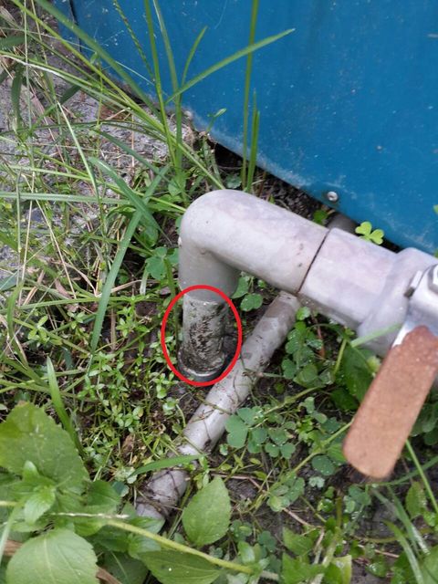

發表於 2015-6-19 21:59:42 | 顯示全部樓層
本帖最後由 copy 於 2015-6-19 22:03 編輯
這是進水管(馬達前)?裂的是紅圈這一段?像6分管.
裂痕如果往下至土方那截,就要挖開來了.
如是進水管,要止水比較好接,沒止水來接管就是他說的專業.
比較簡單方式~
你先用紅圈處相同長度pvc管徑,剖開(對半剖較好貼合)涂滿膠水,
像狗皮膏藥貼上去等幾個小時侯再開水試試.
對了,那個pvc管要接合的表面很髒要先處理乾淨!

 樓主| 發表於 2015-6-19 22:28:10 | 顯示全部樓層
copy 發表於 2015-6-19 21:59
裂痕如果往下至土方那截,就要挖開來了.
如是進水管,要止水 ...
我不知什麼是進水管....我只知.若旁邊的馬達有聲音..他就會噴水....
那大大的意思是指...找一個相同或大一點的水管..對剖....把對部的水管..左右包覆在那個紅圈的小管上嗎??
這樣會不會又從別的地方噴水呢
附上噴水的圖~~

發表於 2015-6-19 22:38:42 | 顯示全部樓層
應該是馬達後方的管路  買一個1接1的接頭接看看

發表於 2015-6-19 23:04:42 | 顯示全部樓層
如果只是小漏,先買AB型的黏土捏一捏補起來吧!
