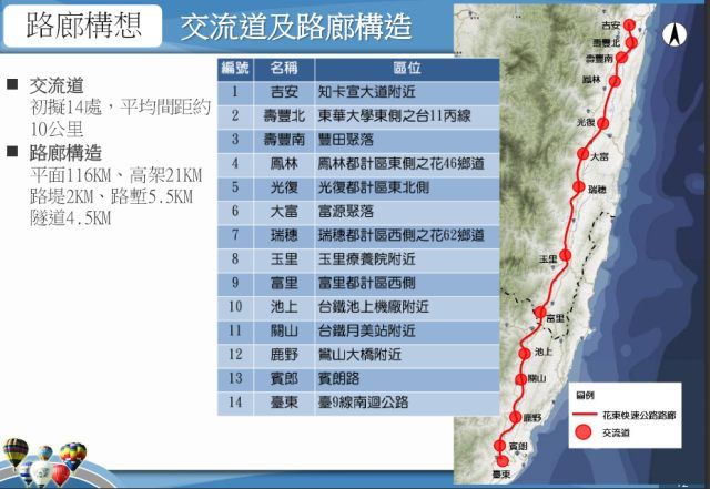

公路總局舉辦花東快速公路可行性評估計畫介紹,16日在台東縣政府舉辦首場說明會,不過民眾不知情,參加人數不到30人,其中主要都是民意代表、地方政府官員等,公路總局強調,地方民眾對於快速公路的意見非常重要,後續會加強說明及意見蒐集。
台9線改善計畫工程目前進入環評階段,快速公路屬於新建道路,全新的路線,沿途需大規模徵收土地,預估經費甚至高達1000億元,但許多民眾認為沒有興建必要,只要把目前的台9線拓寬、截彎取直,就能應付往來花東車流。
公路總局在台東舉辦花東快速公路首場說明會,針對計畫內容逐一說明,公路總局規畫組副組長吳文益表示,目前路線都還能微調,公路總局希望新建的快速公路,能與地方發展計畫結合,讓公路能發揮開發效益。
吳文益表示,快速公路的興建路線是重點,所以地方民眾的意見、地方政府的未來施政計畫,都需納入考量,路線攸關興建成本,也要取得民眾共識,各種意見都需並陳,都能公開討論。
公路總局在花蓮及台東已各舉辦一場說明會,22日在玉里鎮、5月13日在關山鎮公所還各有一場。
吳文益指出,台東的說明會可能宣傳不足,出席的人並不多,希望關山能有更多民眾出席,多方意見陳述,讓公路總局可以更了解地方民眾的想法。(中國時報)

2015/5/13 關山 花東快速公路可行性評估顧問公司的說明
https://www.peopo.org/news/276443
5/13日下午二時,交通部在關山鎮公所三樓會議室舉行花東快速道路可行性評估說明會,由公路總局規劃組副組長吳文益主持。相較於台東場靠民代撐場,關山場則吸引了幾乎滿場的地方民眾,副議長陳宏宗、關山鎮長戴文達、鹿野鄉長李國強、議員張萬生、張順成等人也出席了這場說明會。
  吳文益表示,花東快速公路目前尚在可行性評估階段,從三月廿五日至五月十三日分別在花蓮、台東、玉里及關山等地舉辦說明會,與地方溝通及匯集意見後,即可進入期末審查階段。
負責規劃的台灣世曦副理楊偉良表示,這項計畫起點從花蓮吉安到台東市長度約160公里,目前交通部採用路線以新闢道路為原則,並盡量沿著堤防設置,改善後路寬30米,平均車速每小時可達到100公里。
  楊偉良表示為減少用地切割,路廊將盡量沿著既有設施堤防、鐵路規畫。他說明路廊構造採平面83公里、路堤35公里、路塹5.5公里、高架21公里、隧道4.5公里。初步擬訂在吉安、壽豐北、壽豐南、鳳林、光復、大富、瑞穗、玉里、富里、池上、關山、鹿野、賓朗、臺東14處設置交流道,平均間距約10公里,路廊採分期推動,台東端屬第二期工程,總計施工期為6年,建設經費約700到1000億元。

花東快速公路可行性評估地方說明會昨天在花蓮縣玉里鎮舉辦,提出可能的開發路線及預估施作期程,不過公路總局人員強調,可行性評估只是整體計畫的最初步,未來仍然有很多改變的空間,必須徵求民眾的意見,才能更進一步的規畫。
根據公路總局與工程顧問公司規畫,花東快速公路從花蓮縣起始到台東縣,全長約160公里,盡量鄰近既有堤防、鐵路來設計,以減輕用地切割;交流道的部分將初擬14個,平均間距約10公里,路廊採分期推動,總施工期預估要6年。
「路是直的,不是彎的。」縣議員王燕美聽完簡報後提出質疑,她認為預估路線看起來竟然彎彎曲曲,難以接受,「應該做高架一路到台東」,193縣道路線很直,也可以考慮用該條線道做發展。
對此,公路總局人員回應,路線看起來雖彎,但回歸實際比例後,其實都可以承受車速百公里的安全範圍,不過未來規畫會盡量朝直線進行。
「我們等了很久,到底什麼時候可以完成?」有民眾也提出疑問,兩年前就聽過說明會了,為什麼兩年後還在可行性評估?
公路總局人員解釋,年底將會完成提報,因為路段很長,從規畫加上設計,作業就須要3、4年時間,提報後的程序並非公路局所能控制。

昨天整個晚上沒睡,因為以前都只有模糊的小圖,所以看不清花東快速公路的主線路和替代線路位置,這次有出大圖了,還是向量的,可以一直放大,昨天一直和google 比對地形特徵,差一點剉賽,乍看之下花東快速公路在我農地上畫過,下場可能直接被徵收出局!
後來不甘願一直再放大比例,用30公尺的線條比對,可以判定目前的紅色主線道在我農地的西方約200公尺處,藍色替代線路在東方約300公尺處, 差一點被NG!這比打毀滅戰士第13關還驚險刺激     不過現在只是預定,不代表未來, 花蓮有農地的最好看一下,不要真的被徵收出局!

下面的花東快速道路的說明會網站,最底下有一個PDF檔,裡面寫的很清楚,包含工程時間,及交流道位置及路廊都有很清楚的線路可看, 以鳳林的交流道來看,就在46鄉道,中和路和台糖造林地交叉口! 和我當初預測位置一樣.
如何比對大圖很簡單,先把PDF圖片放大,並將畫面捉下來,放到繪圖軟體轉成90度,以道路直線的特徵和 GOOGLE MAP 比對就可以了,當然那個紅線和藍線都很粗,會讓人嚇一跳,其實花東快速公路只有30公尺寬,其實是很細的.
http://www.thb.gov.tw/sites/ch/m ... 0-ac5b-1205bb154df1
