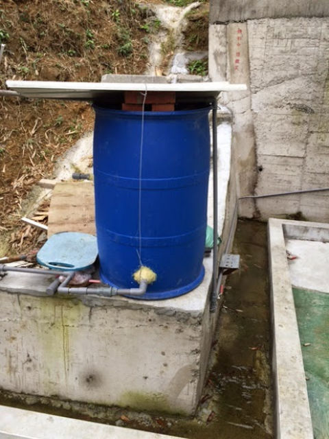

在水源頭先做個取水池,盡量取中間部分的水,底部多泥沙,上部有落葉。
接過水管到你要的過濾桶,桶子我的穠k下到上是:大塊石頭→生化棉→小顆石頭→生化棉→木炭→生化棉→小顆石頭→生化棉→細砂→生化棉。
生化棉部份可以用砂網取代,但是第一層比較推薦用生化棉,因為要清洗很方便,大部分髒東西都在第一層就攔截了。另外最底部瞻j石頭,千萬不要疊滿,大石頭的縫就是要製造水儲存空間。
接下來過濾出來的水會在接一個水塔做為蓄水用,平時就讓他一直過濾水也讓他溢流。這樣蓄水桶才不會變死水。
還有『ASO』大大提供的甚麼叫做三層過濾水塔?
第一層的水塔裝山泉水--位於半山高
第二層的水塔裝過濾過的山泉水---位於半山下
第三層的水塔裝,再過濾過第二層已過濾過的山泉水--為飲用水

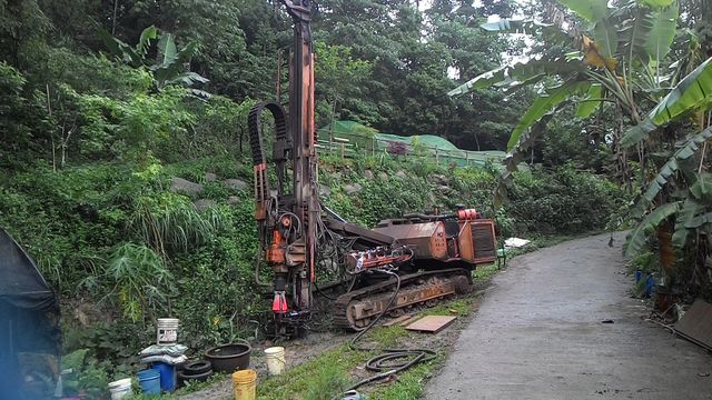

發表於 2015-6-25 12:10:44 | 顯示全部樓層
幾年下來,這些濾材花費應該也夠打口井了!

我的順序是:水源頭裝個蝦籠(先去除粗的雜物)→15噸水塔→2噸水塔→水塔出水處裝三道式過濾器→進屋→飲用水再加裝ㄧ道過濾器
屋內的水管除了飲用水有另外再加裝過濾器之外,其餘都是三道過濾器進來的。
問題是,那三道過濾器三不五時就堵塞住了。很傷腦筋⋯-_-#
進屋內後的水,泥沙問題倒是沒什麼啦。

 樓主| 發表於 2015-6-28 21:16:09 | 顯示全部樓層
涼子迷 發表於 2015-6-25 12:54
請問你說的雜質很多?是直接就接管來用了嗎??
還是你可以用我說的那個方式,多過濾幾次,就是過濾桶多接幾桶 ...
您的這種方式我很有興趣!
我想把它利用在進15噸水塔之前裝置。這樣水質也比較乾淨,有可能不用每年清大水塔內的積沙了吧!後面的過濾器或許也會比較好用。
