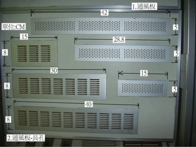

發表於 2015-7-4 01:08:30 | 顯示全部樓層
本帖最後由 copy 於 2015-7-4 01:10 編輯
水頭屋 發表於 2015-7-3 22:41
鋼瓦本身除了美觀外,也提供防水弁遄A同時阻隔太陽光的熱源,若考慮隔熱目的,在RC 屋頂和鋼瓦之間可加隔 ...
第二種方式困擾在架高及細網的工法費工,成本會增加,
在強風雨時會進水及髒污增加維護的難度.
這比較像是一般透天加酷K皮的方式,只是很矮.
如果施作不當可能會破壞房屋整體美感.
建議採第一種方式比較妥當,直橫重疊的C型鋼至少有20公分高了.
其實鋼瓦還是可能因各種原因進水.
可能的話爬上屋頂檢視RC面是否有龜烈,在RC面先施作彈泥以防萬一且一勞永逸.
再來於屋脊開洞做方型煙囪,於東或西面做百葉窗,可做電動或拉繩.
煙囪牆底做一水盤加導水管,以防強雨些微進水,沒做的話也關係,水份很少.
再來左右屋簷出簷45公分,前後100公分,
在前後簷內側各用鋁合金通風板,長度有8x40公分,看是要用2片或4片.
如此鋼瓦與RC間的熱氣在升高時會自動對流.
其實琉璃鋼瓦阻隔了太陽的直接照射,RC吸收的熱大大減少,
所以隔熱材料可以節省,鋼瓦+彈泥對RC已有很大的保護作用.
此作法在簷口的收邊比較美觀強度夠,再加上那隻煙囪,整體房子想必亦提升美感.
我最近準備了排風扇及通風板及各項工具,打算改造一下我的屋頂對流.
上面煙囪的想法就是當初我所沒考慮到的方式.
通風板到附近的裝潢建材行買不會比網拍貴.
以上,參考參考.
我沒考慮是否有違建的部份請斟酌.

 樓主| 發表於 2015-7-4 14:34:37 | 顯示全部樓層
本帖最後由 水頭屋 於 2015-8-9 07:35 編輯
copy 發表於 2015-7-4 01:08
在強風雨時會進水及髒污增加維護的難度.
這比較像 ...
謝謝copy大的指引
1.        RC面先施作彈泥
2.        屋脊開洞做方型煙囪,於東或西面做百葉窗,可做電動或拉繩.
3.        左右屋簷出簷45公分,前後100公分,
4.        在前後簷內側各用鋁合金通風板,長度有8x40公分,看是要用2片或4片.
採第一種方式周圍以鋼板封閉 僅前後簷內側留鋁合金通風板
利用鋼瓦與RC間的熱氣在升高時會自動對流
屋脊開洞做方型煙囪會有不錯的對流效果
但因增加維護的難度.
若改為加高屋脊60cm且在左右屋簷兩側開百葉窗
來取代屋脊開洞做煙囪的作法
日後維護會不會容易些?
