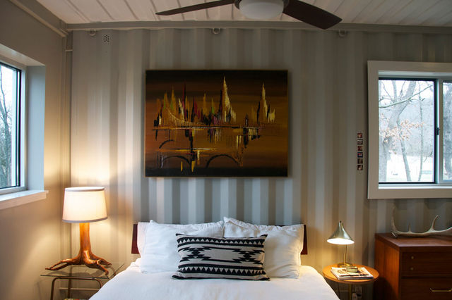

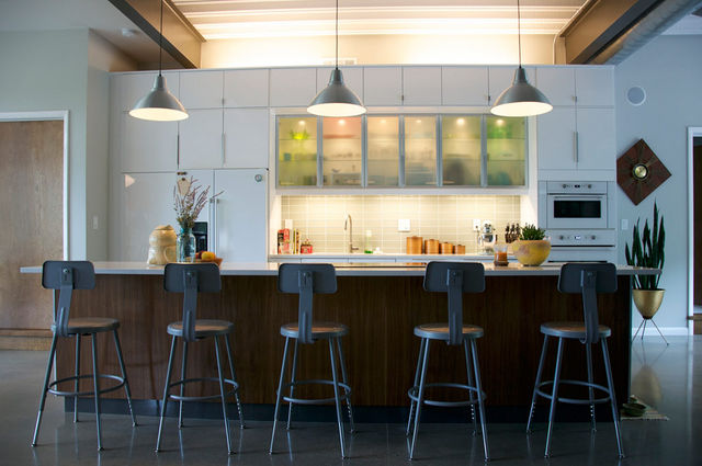

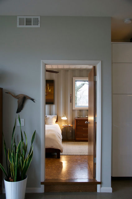

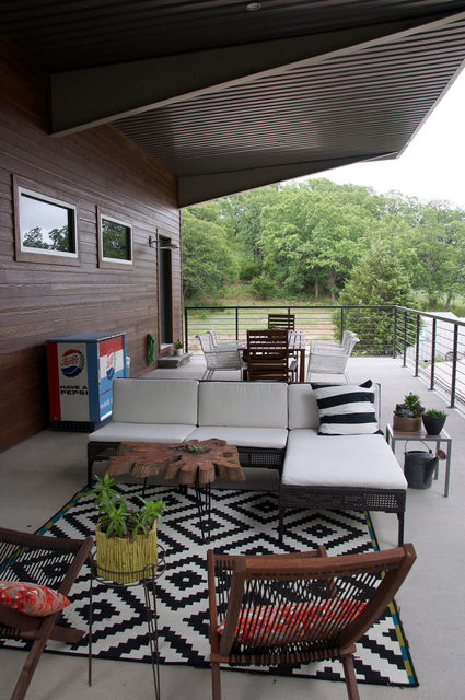

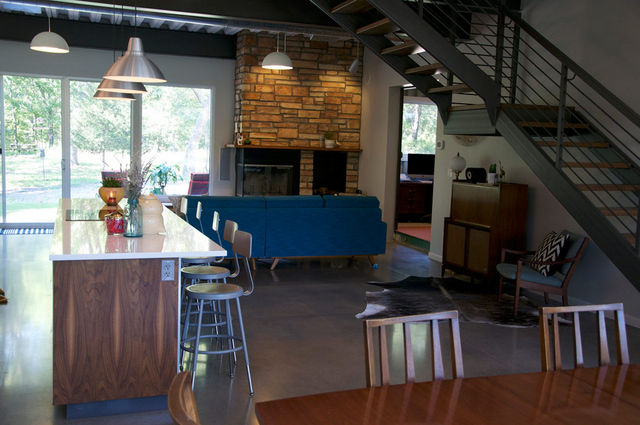

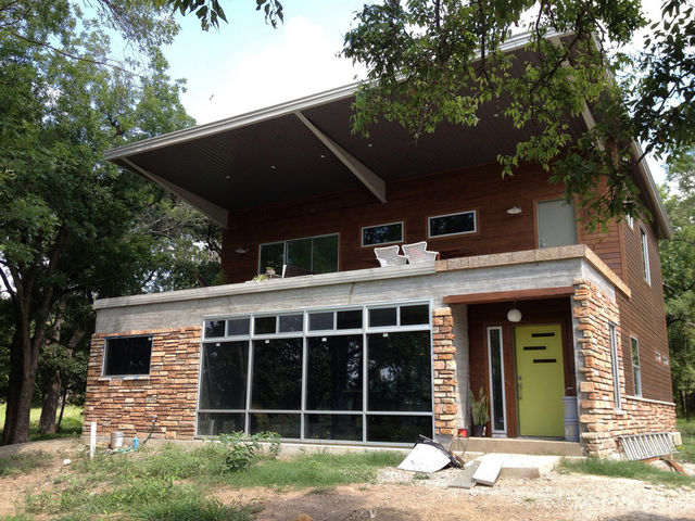

這是貨櫃屋 五卡40呎搞定 樓上樓下約50坪
http://smallhouseswoon.com/bright-container-house/

發表於 2015-7-9 11:00:00 | 顯示全部樓層
可以有更詳細圖說嗎

通常用貨櫃屋就是因非固定基礎,方便移動重覆使用,有不申請自我安慰的效果! 若造成分解或拖吊困難,就可能會被視為固定基礎.
不過先不要考慮內部室內裝璜及外觀壁板材的問題.使用貨櫃組合一樓三個二樓二個和直接使用鐵皮直接興建那個CP值比較高呢?
1.使用40呎高櫃(12X2.4X3m)貨櫃的好處是價格便宜,施工快速,鐵櫃的鐵皮厚度比浪板鐵皮厚,屋頂可視樓承板用水泥打平使用,可視需要狀況再加貨櫃使用 . 不過貨櫃最大的問題是,有些地方到不了,還有外觀變化彈性少.
   要放貨櫃且要留30公分的屋簷水泥平台就要 8x12.6x0.6m的水泥面積不知要多少錢,先預計20萬好了,一個40呎3公尺的高貨櫃一個10萬, 5個就 50萬,吊定位算5萬,一共是75萬
2. 直接用鐵皮蓋蓋鐵皮空殻含二樓樓承板全部面積,一坪2.5萬,50坪應該要125萬,若再加上 8x12.6x0.6m的水泥平台20萬,應該總合是145萬.
所以價差比是 一半 . 不過個人認為CP 值是高的,應該是一樓用三個40呎貨櫃,貨櫃上面用水泥打平,在上面直接搭鐵皮屋少掉地板面積,這樣的CP值好像是最高的.
以上是不負責言論參考參考就好了!
