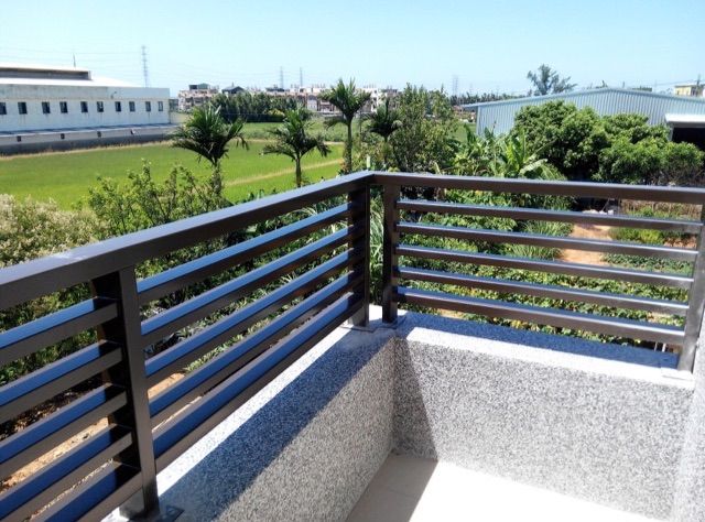

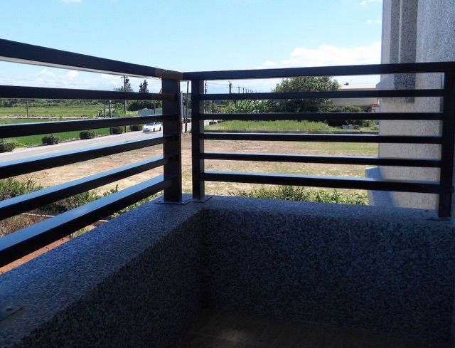

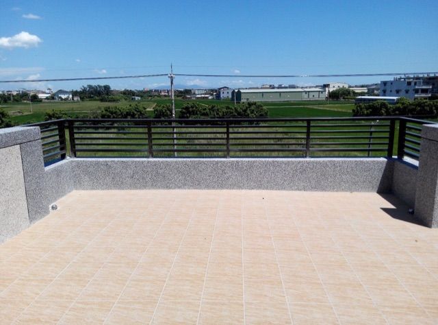

家中陽台欄杆風大時會有嗡嗡聲,
聲音會一直傳到家裡,
會有很大的共鳴聲,
請問有人有解決方法嗎?
目前想在欄杆上鑽幾個洞,
讓聲音有地方出來,
不知可不可行?

發表於 2015-7-13 22:34:27 | 顯示全部樓層
原來我家的欄杆-圓管是有用處的
我想,您應該會以美觀/好整理(好清潔)/又花費不太高的情況做考量吧!!
老爺建議將方管轉向變成菱形管,兩端截下轉向再焊回去,他說最上面影響不大,不需轉向.
不知是否可以完全解決問題,參考看看.
